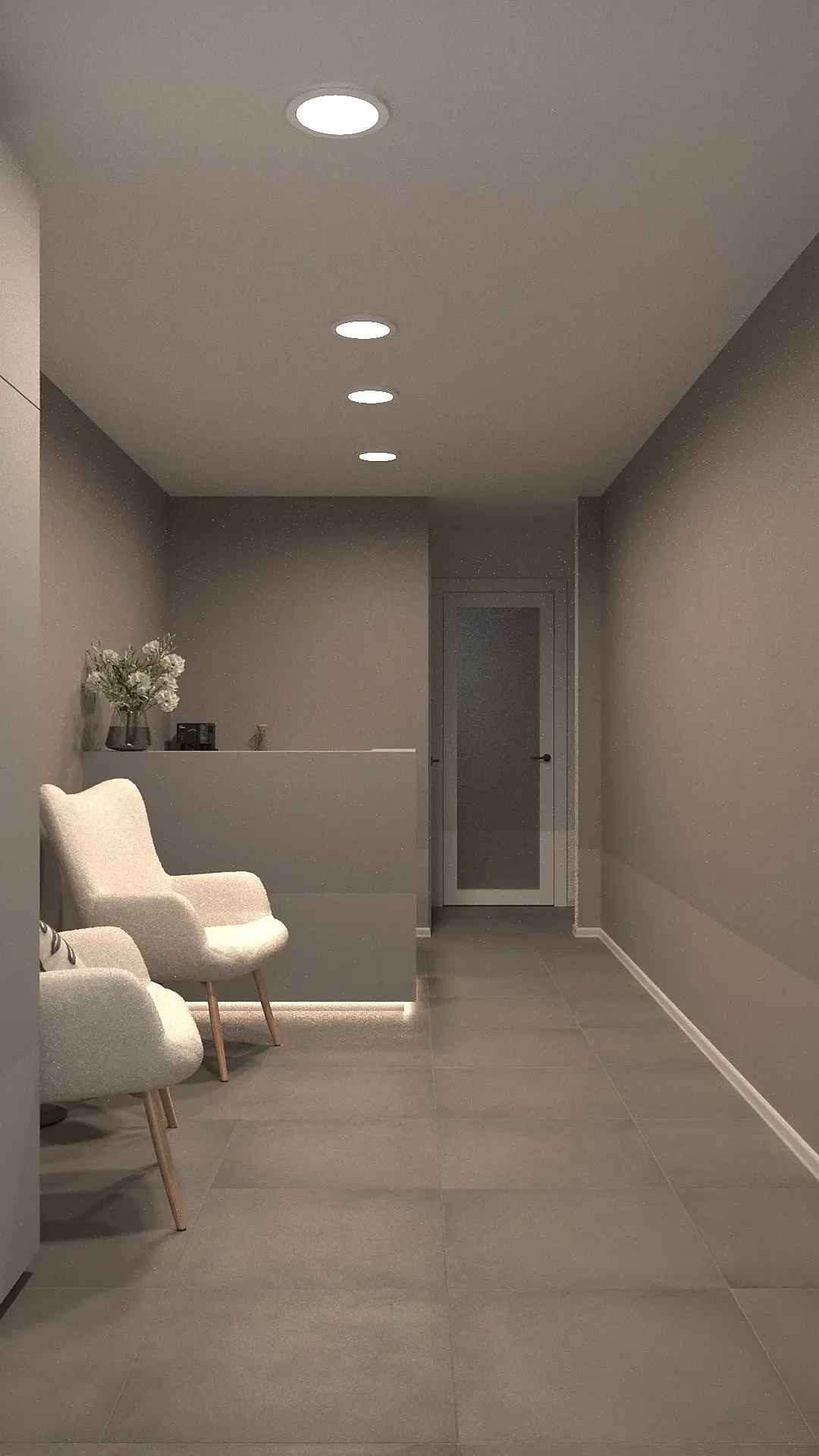

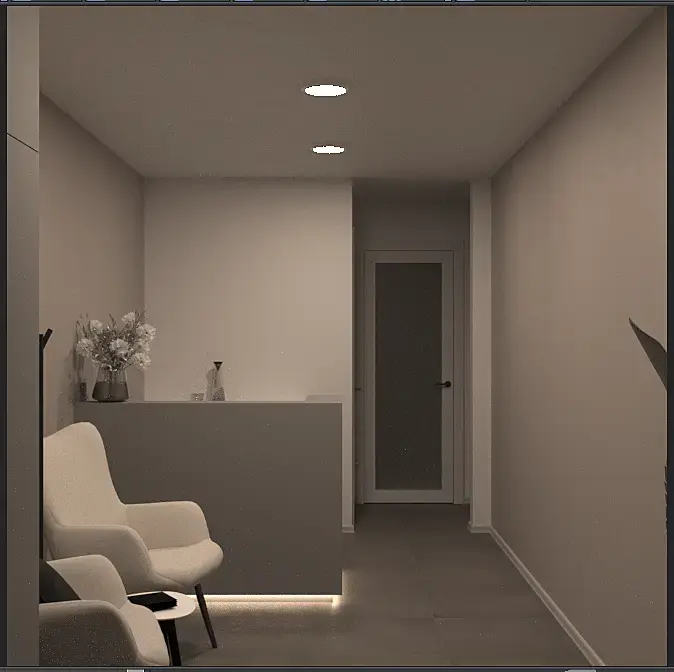

Столкнулся впервые с такой проблемой. Падающий свет делится на две части:
сначала нормально падает от источников на объекты, а ниже начинается артефакт.
Количество пассов не меняет картину, текстуры сейчас самые дефолтные из короновской библиотеки. Light Mix не использовал. IES менял/отключал, не помогает.
Геометрию стен сохранил из Архикада в 3Ds, все остальные модели импортировал.
Max 2024, Corona.
Заранее Благодарю, надеюсь кто-нибудь сталкивался.

Proxymo, благодарю, не помогло.
Проблема решается если просто увеличить Corona LIght.

Источники света зачем засунули в плафоны? Выньте, и будем Вам счастье
На сайте c 08.02.2018
Сообщений: 2610
:адуктО
valek76, перезалив на православные сервисы - https://disk.yandex.ru/d/so3NA3wOMugSYA
На сайте c 26.02.2021
valek76, Proxymo, garik-3d, спасибо за помощь!
Denis_21, Очень Вас благодарю, это действительно сработало!
