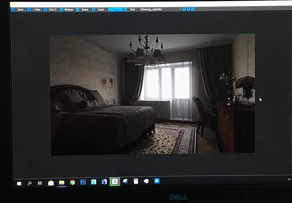

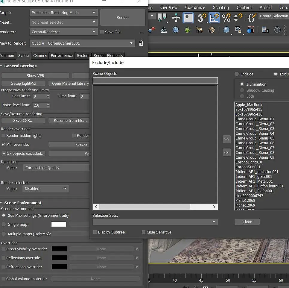

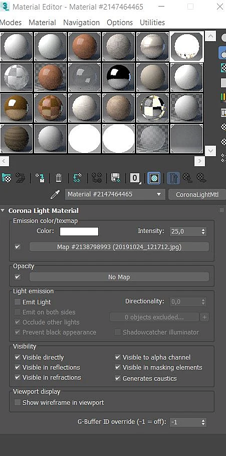

Добрый вечер. Испробовала уже всё, но ничего не помогает. Фон сделан CoronaLightMtl, тюль прозрачная, портал стоит. Ума не приложу, что ещё не так может быть. Впервые такая ситуация.
Помогите, пожалуйста!

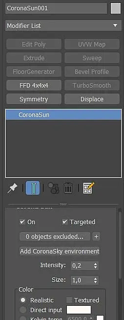

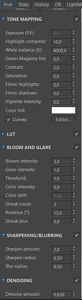

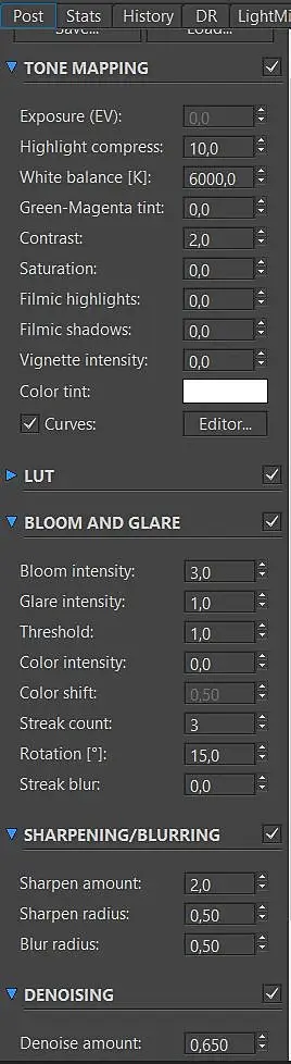

Привет! Покажите, как настроено небо, солнце (или всё, чем освещена сцена) и какие настройки в окне рендера (экспозиция и пр.).
Сообщений: 4461
Какая гамма в сцене? Чем небо сделано?

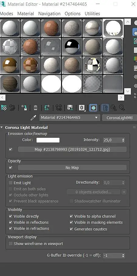

Мне кажется, что с фона не убрали галоку Emit light в Corona light mtl.
Также, нужно проверить наличие порталов и материал стекла.
В крайнем случае ставьте в комнату plane от corona light и исключайте лишние объекты из него.

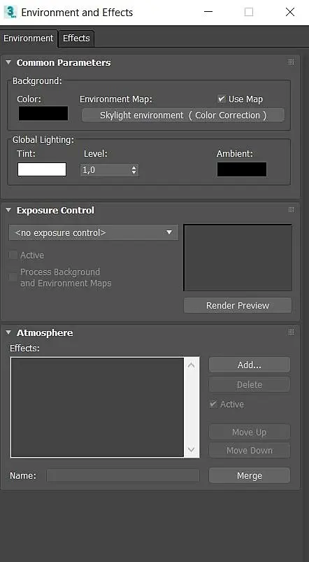

...а дальше? Вы только настройки неба показали. Еще нужно увидеть, что там с солнцем и окном рендера.

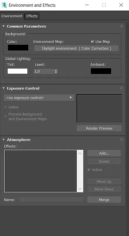

С небом беда - используете Корону, а небо по-виреевски настроено. Вероятно, Вам с нуля нужно по-человечески перенастроить всё освещение. Бэк сильно яркий.

Не вижу тут проблем, бэк понизить яркость что бы было видно картинку, и крутить экспозицию с корректировкой хайлайт компресса до нужной яркости. Настройки неба, или хдр можно всегда компенсировать экспозицией не обращайте на эти настройки внимания.

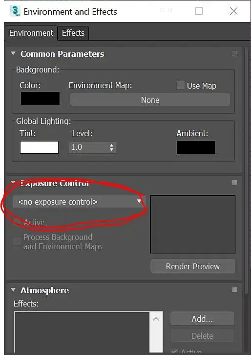

Экспозиция почему-то недоступна
На сайте c 07.11.2014
Сообщений: 550

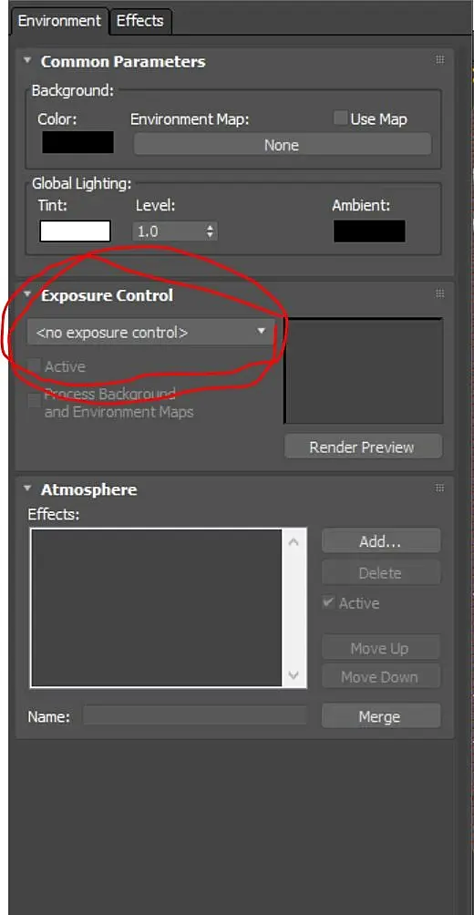

Нажмите кнопку 8 - там у Вас должно быть вот так:
И нажмите "Add CoronaSky  environment" в настройках солнца.
А еще лучше - настроить всё с нуля по любому уроку в ютубе по освещению в Короне.
У меня там выбрано "no exp.."

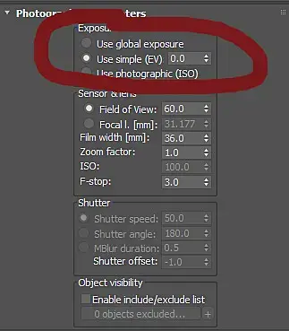

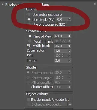

zyuma не советуйте чушь, эти настройки к короне не имеют никакого отношения... maryed_design проверьте что бы в камере был включен глобал , экспозиция должна быть активна и проблема отпадёт.
На сайте c 07.12.2018
Барнаул
Не помогло, к сожалению

Рэндер запускали ?, без запуска не меняется активность
