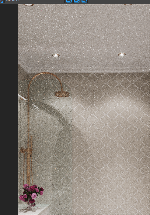

добрый всем. помогите разобраться с тенью от душа в ваннной. там 4 спота и такая тень от душа. как ее убрать?
На сайте c 25.10.2011
Сообщений: 952
Пенза

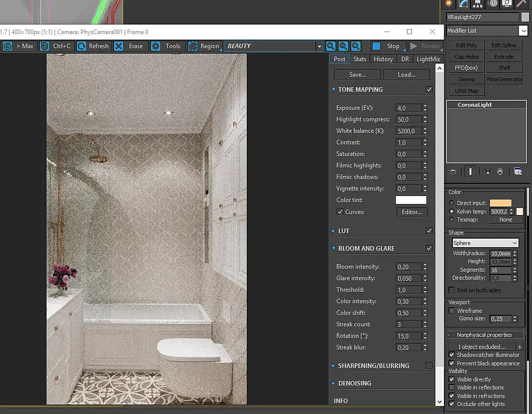

ies в спотах дают такие жесткие тени. если не нравится - можно исключить лейку из освещения если тень осталась - неиз той ies исключили, значит. И за что минус? за то, что в 2 часа ночи я пытаюсь вам помочь?
На сайте c 15.01.2015
Сообщений: 137
я исключила лейку но на стене тень осталась
уже решила. галочку убрала в свойсвах объекта cast shadow
