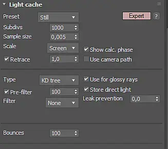

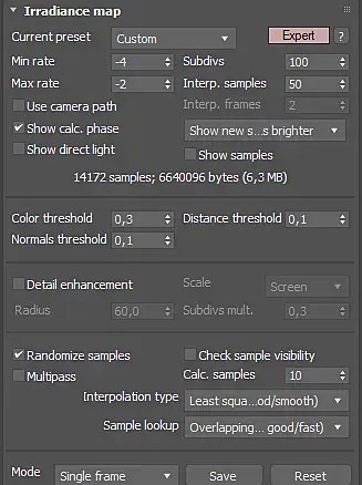

Всем привет! У меня на рендере в "глухих" местах, где должно быть темно, как-то просачивается свет окружения.  Использую irr map+light cache (настройки ниже), когда ставлю brute force - свечение исчезает, но рендерит либо шумно, либо долго.( Хотелось бы остаться с иррмапой, но я уже не знаю, что в ней можно покрутить. Помогите, пожалуйста, разобраться, что не так и как же быть?!
P.S. Щелей там нет, группы сглаживания на геометрии стен, потолка и пола стерла, нормали проверила. Рендерила и с HDRI в dome, и с просто цветом в GI environment, и с VRaySky.

Недавно такое же было. Попробуйте в свитке Irradiance Map повысить Min Rate и Max Rate до 1 или 2, мне это помогло)

Aleksandrovska, вот тут 2 поставь-
в ирмапе макс рейт 0. не будет протечек. а лучше скинуть на дефолт и рендерить бф+лк.
проще брутфорсом тогда.

yyulyy , irishman спасибо!!! вроде прошла болячка)

r-tannill у меня эта болячка появилась после обновления VRay, уже давно пользовалась 3.6 - такой проблемы не было, и тут решила поставить Next. После совета yyulyy я уменьшила Min Rate и Max Rate до -2 и -1 - свечение ушло, но рендер стал шумным, увеличила Min Rate и Max Rate до -8 и -4, свечение увеличилось и стало чернить тени. И тогда я плюнула, вернула Min Rate и Max Rate до -4 и -2, как и было, думая, что придется рендерить БФ,  но светить перестало!!! Это может показаться бредом, но я и раньше замечала, что иногда макс подвисает, стоит поменять настройки, а потом вернуть обратно и все приходит в норму!)

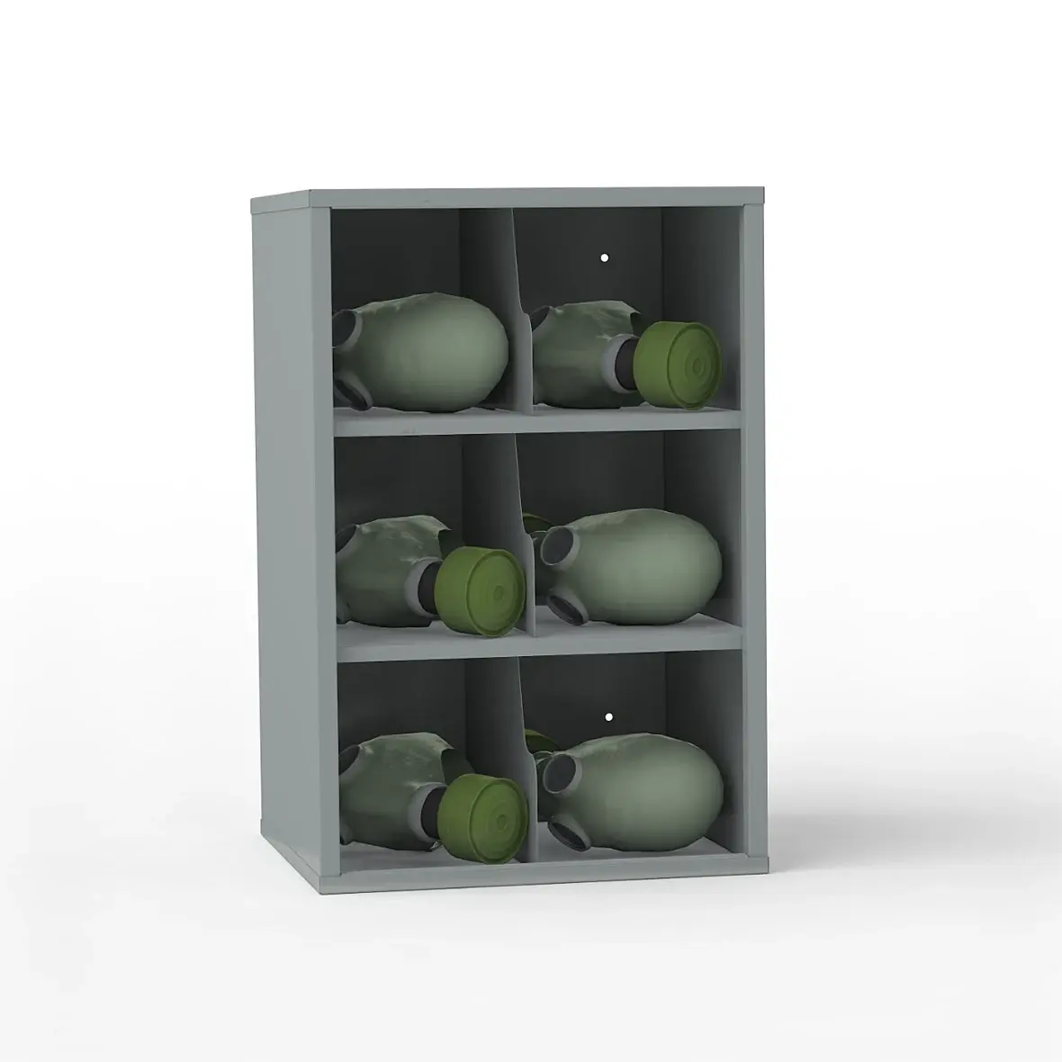

А у меня появилось это. Видно что будто изнутри подсвечены противогазы и горизонтальные полки. Причём я просто открыл сцену, в которой делал картинки минимум полгода, без изменения настроек =) Вместо IrMap+LCache сделал BrForce+Cache, тени стали правильными, но время рендеринга увеличилось раза в два
