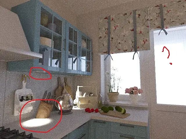

Доброго времени суток, пользуюсь максом 17 и короной 1.4, вопрос в следующем, как видно из изображения встроенные точечные светильники в верхних тумбах дают жесткий свет, как сделать его рассеяным? интенсивность пробовала разную сейчас- 10, диск, и длина луча тоже 10 и все-равно образуется этот круг  света на нижней столешнице, при этом само место света остается темным. Свет из окна сделан hdri  картой и при регулировании получается либо темень либо пересвет(на картинке максимально усредненный вариант), а по идее должен виднеться застекленный балкон и тюль. Люстра , ее нет на картинке ,но как можно понять, от нее света будто совсем нет, хотя стоит лампа интенсивностью аж 90(меньше еще хуже) лучи длинные, как заставить ее все-же светить как в реальности? не могу себя назвать уверенным пользователем, и заранее извиняюсь, если вопрос уже был либо глупый,но помощь очень нужна, карту ,например, настраивала как в видеоуроках сказано, но тем не менее как там картинка не получается((

за фокус луча света отвечает параметр directionality, его нужно уменьшить, для красоты точечных светильников лучше использовать ies файл чтобы видеть не ровный свет.
С окном трудно сказать, нужно смотреть материалы и настройки hdri, смотря что за hdri, если пасмурная и не видно солнца то примерно такое и будет, только с экспозицией и яркостью текстуры нужно поиграть, либо нужно вставить солнце

Попробуйте сделать так: У Вашей  HDRI карты откройте параметр Output -> Параметр Output Amount поставьте например =10 ну и там плюс/минус подкрутите число (точное число не скажу, т. к. HDRI карты разные бывают) - это будет Вам отправная точка.
Объясняю почему так. Если взять карту CoronaSky, то даже в предварительном просмотре этой карты, несмотря на то, что параметр Intensity =1, мы увидим, что данная карта вся засвечена-пересвечена. Как когда-то объяснял Ондра - это физически корректное отображение CoronaSky карты (т. е. неба) по отношению к другим источникам света. Так вот нам надо просто аналогично смоделировать пересвет нашей уличной HDRI карты, т. к. её интенсивность (параметр Output Amount = 1) слишком мала для корректного отображения уличного света.
Если я не ошибаюсь, этот параметр всего лишь для визуального отображения светильника во вьюпорте, и никакой роли в самой картинке не играет.
