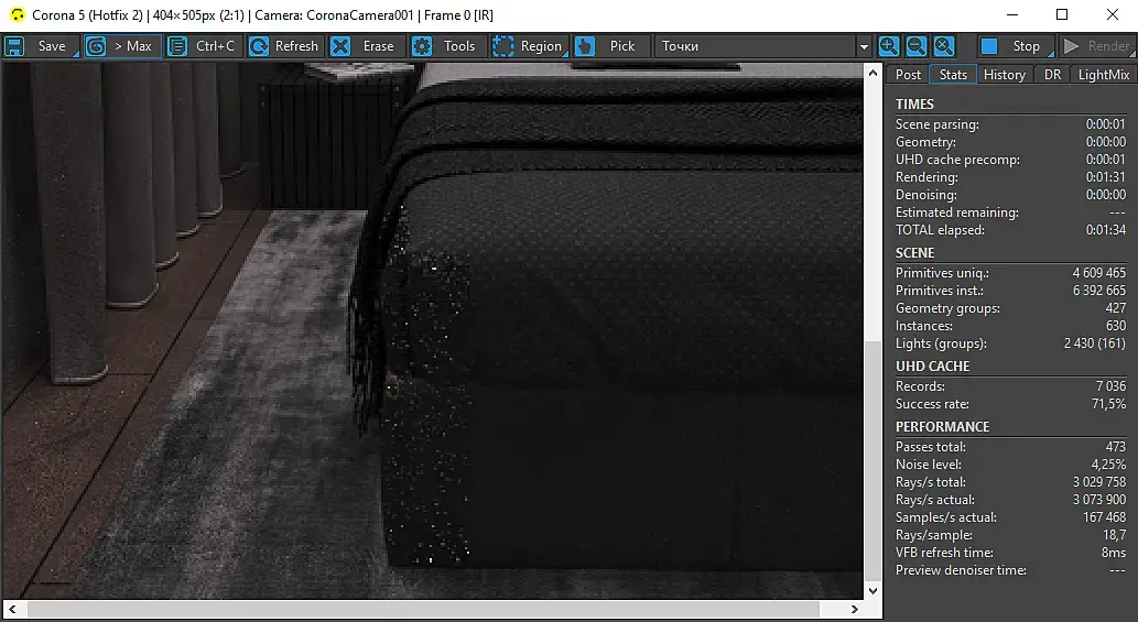

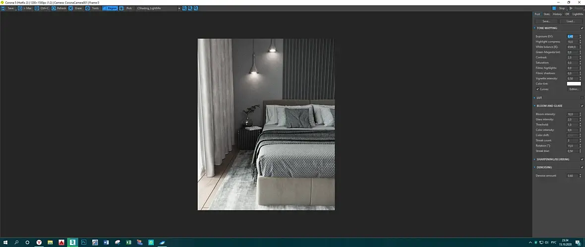

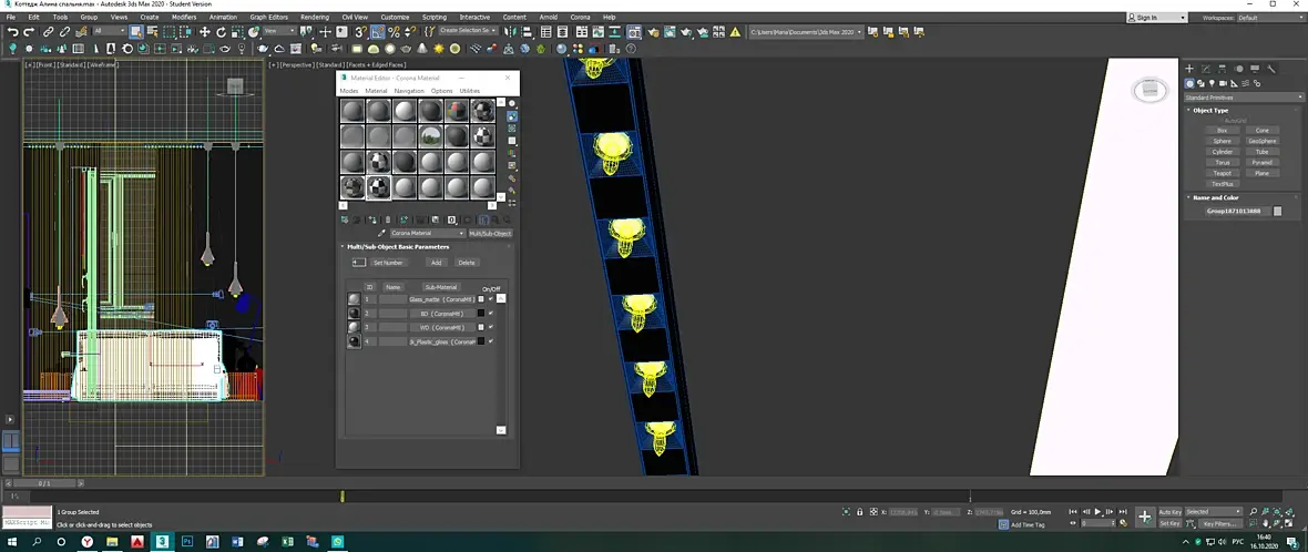

Добрый вечер всем) Знаю, что подобная тема тут звучала уже ни раз, но просмотрев несколько тем о светлячках, я не нашла решения для себя, так как в лайтмиксе все ок, значение на 1. Пересечения с геометрией у источников света нет (проверяла даже без светильника, оставались только источники света). Проблема такова: ровным прямоугольником подсвечивается часть рендера, от количества пассов не уменьшается. При чем при новом запуске рендера этот прямоугольник может переместиться в другое место (но опять основание кровати). Свет задан corona light. Светлячки только от точечных светильников, вставленных в ниши в потолке. Прикладываю скрин, как выглядит слой с точечными светильниками. Спасибо заранее за помощь всем откликнувшимся:)
Экспозиция тоже в норме.

Альбедо в норме. Шумит ИС определенный, я написала, это точечники по всему периметру комнаты. Их много, по 150 люмен, но ни уменьшение количества люмен, ни количества самих точек ни к чему не привело. Окна thin, глобальное освещение - Corona sky, в окнах порталы. Я и не говорю, что ошибка кроется в лайтмиксе, просто изучив форум, в основном ошибки были в нем, поэтому я сразу и написала, что там все в норме, дабы не тратить время на разбор несуществующих ошибок

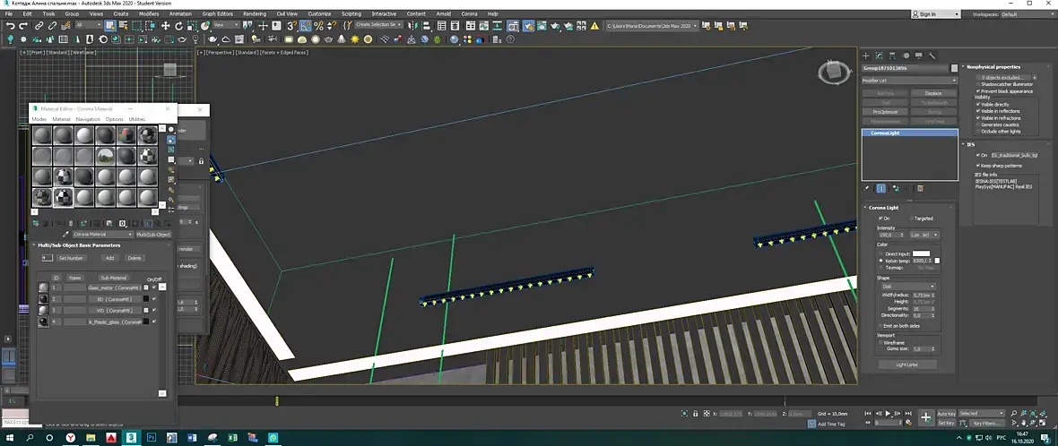

https://3ddd.ru/3dmodels/show/om_infinity_direct_line
Вот светильник вот этот. Но я рендерила и без него, оставались только corona light и все так же светлячки  на рендере. Вроде ничего супер отражающего нет в светильнике

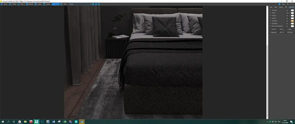

Вот специально прикладываю рендер со скрытыми светильниками
