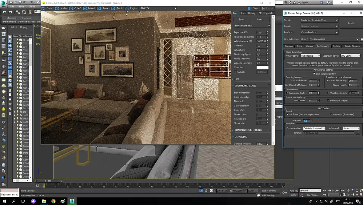

возможно light marterial  или свет через стекло проходит   и зачем вы задрали параметры  в фрейм буфере?    экспозиции на 11   и precision можно как было оставить в настройках на 1
и вобще  корона с дефолтными настройками работает без проблем,  не чего крутить там не надо
это в сцене проблема , если нужно срочно могу посмотреть  сцену

Да в принципе для короны это нормально, тем более такое малое количество пассов прошло. На засветах она по началу всегда тупит.
Такое ощущение что там просто материал отражает окружение с окна/двери или что там напротив стоит.
Отрендерите регионом этот кусок до приличного качества

Экспозиция 15smiley-shok.gif баланс белого 10000.. Всё плохо. Ещё поди в лайтмиксе пошалили. Так бывает, когда им сильно задерёшь слабый источник света.
Настройте с экспозицией 3, балансом 6500, чтобы хоть как-то соответствовать реальности.

Кстати, в рендер элементах добавьте канал альбедо.

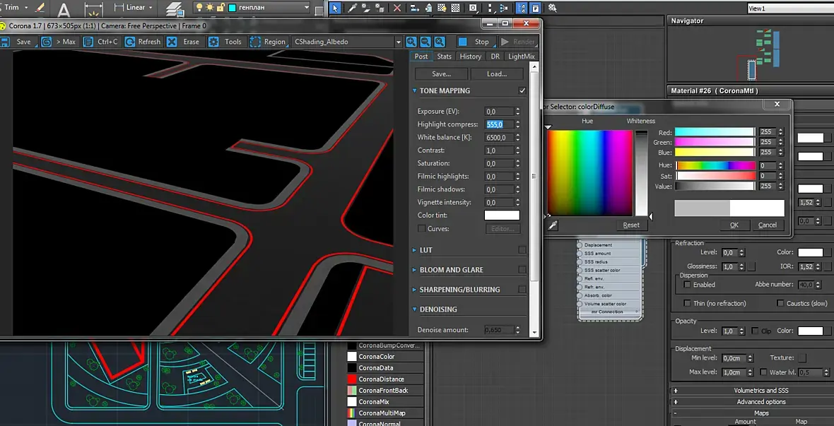

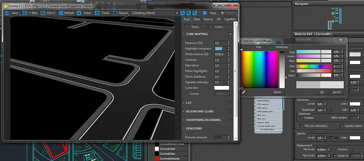

Если в нем всё красное, значит не правильно считается картинка. Прибирайте тогда дифузные цвета, до серого цвета. На примерах видно разметка красного цвета когда полностью стоит белый цвет. И уходит в серый когда немного убрал белого.
А мне вообще нравится работать в photographic exposure и управлять экспозицией через ISO.
ребята, получается лучше настраивать источники освещения с экспозицией 1-2? не выше?

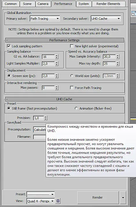

На будущее, может поможет кому-нибудь.. Ребята, если у Вас все настройки соблюдены, но при каких-то не понятных ситуациях возникают световые артефакты, советую обратить внимание на это: Заходим в Render Setup "F10" - Performance, затем в UHD Cache - Precision меняем 1 на 4. Рендер будет идти дольше, но артефакты должны испариться.

Precision
кстати за что он отвечает? Ни как не доберусь до "тонких" настроек короны... Спасибо
куда там еще добираться, все описано же )
какая версия у вас? У меня во первых - на английском хелп короны, ну ни че, уже натаскался)) а во-вторых, когда именно на этот параметр навожу, подсказки нету
