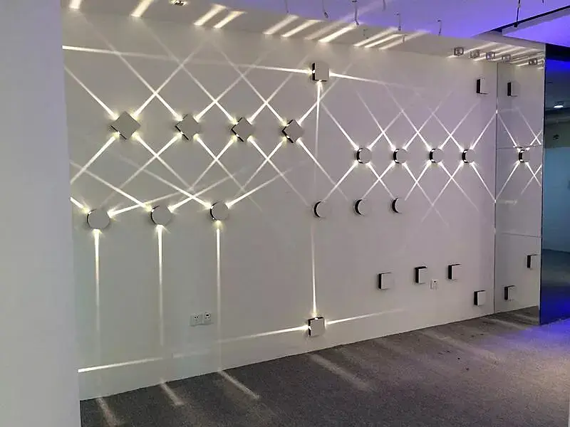

Всем привет !!!

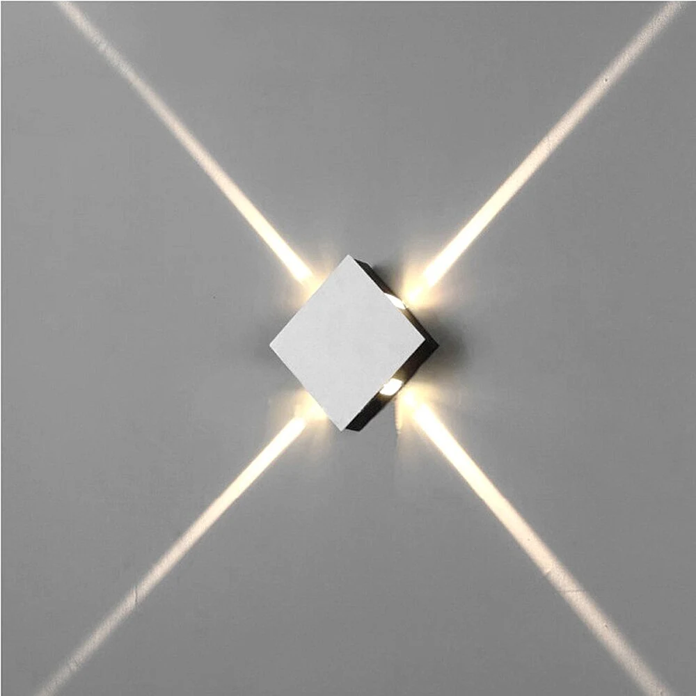

Друзья , может у кого был опыт или может кому то будет интересно . На фото показан пример , светового луча от светильника, как можно сделать его ? Если делать по физике , смоделировать такой светильник и сделать в нём источник, при том если хочется сделать чтоб этот луч был более выразителен , или удлиненный, накручивая мощность источника, то на потолке и на полу образуются световые круги, что не очень красиво )
Так вот , хочется чтоб луч был вытянутый но без отображения световых кругов на полу и на потолке. Решение с исключением объектов в источнике света не вариант , так как бывает что на потолке или на полу имеются какие либо декоры , ну и вообще такой вариант не подходит , так как в помещении могу быть несколько таких светильников.
За помощь и ответы , заранее благодарю!!!!

По физике от него тоже "круги на потолке'

по уму такие вещи физкорректно можно сделать только используя каустику, фейкануть можно ИЕСками или двумя ИСами, где один имитирует луч на стене, а второй пятно на полу-потолке-предметах(с исключениями естественно) и клонируя эту пару на остальные источники

В чем проблема  если исключить пол или потолок?

А что мешает взять ies от такого светильника?
Светильники с таким светораспределением многие фабрики делают.
Вот например:
https://www.caribonigroup.com/en/products/catalog/variants/grapho#effetto-7774232
https://www.artemide.com/en/subfamily/759475/effetto?series=7
https://www.bega.com/en/products/outdoor-luminaires/wall-luminaires/wall-luminaires-with-directed-light-24126/
https://www.linealight.com/en-gb/products/loop66/97065W05

просто используйте free spot с затуханием
Сообщений: 17144
Стандартные лайты в короне хоть и рендерятся, но я ловил с их использования внезапные краши и вылеты. Осторожней, короче.
На сайте c 16.10.2006
Сообщений: 1839
А, это корона - сорян, не заметил, во врее использую - там всё ровно. Если крашей не будет то фриспот работает хорошо, можно настроить форму луча и затухание  очень точно.
