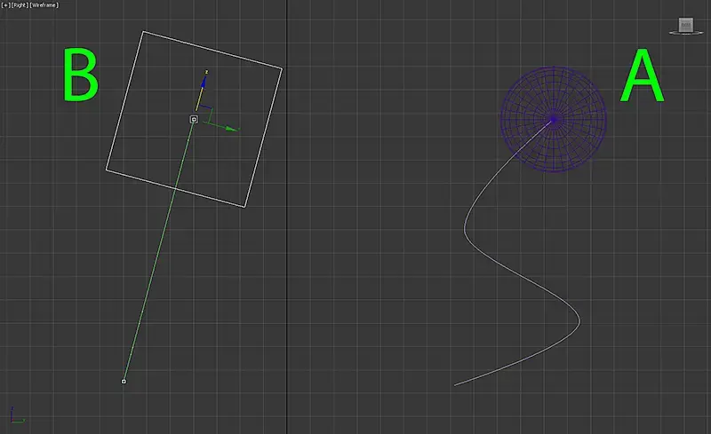

Есть к примеру 2 объекта А и В:
объект А движется во какому то произвольному пути, нужно что бы объект В по глобальной оси Z всегда был с А на одном уровне но при этом сдвигался по своей локальной оси Z. Если допустим прилинковать В к А и в Link Info в наследовании убрать оси X Y то объект В просто будет двигаться строго вниз в зависимости от положения А по глобальной оси Z, вот нужно тоже самое но по локальной. Надеюсь понятно объяснил)) Может кто подскажет в каком направлении рыть.

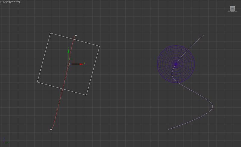

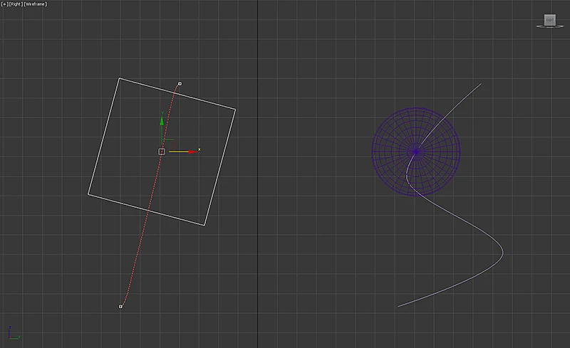

да, тоже на начал рыть в сторону wire parameters, делаю для В анимацию по локальной оси:
потом связываю координату Z объектов А и В, и получается такое:
по Z всё как надо но появляются отклонения по оси Х, хз как это побороть
