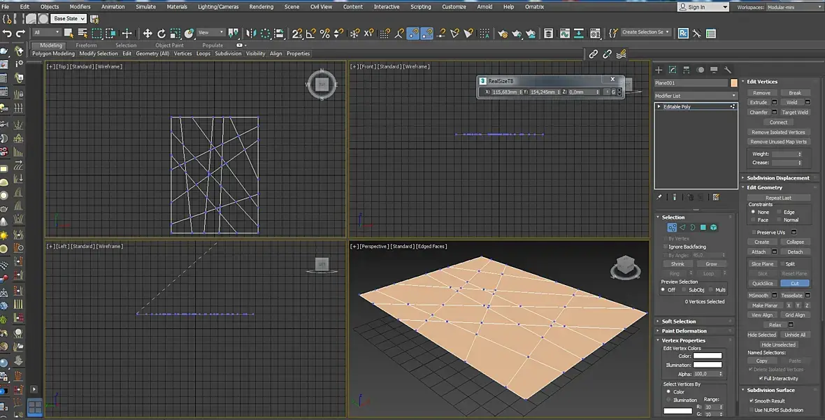

Такой вопрос.Сетка из множества пересекающихся линий.Возможно ли их все объединить, что бы в местах пересеченияпоявились "вертексы"
картинка условный пример:
В таком случае нельзя.

В местах пересечений появятся точки если Plane разрезать Cut, потом все равно надо будет свелдить эти точки между собой

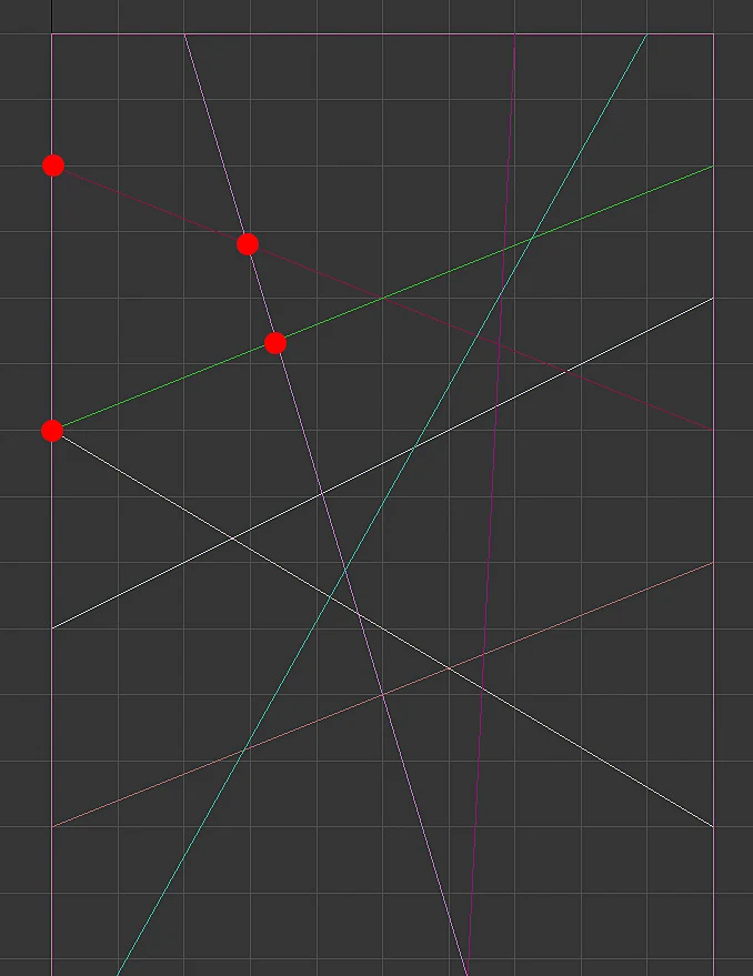

ну, можно через своеобразные костыли. если сплайны плоские и лежат в одной плоскости,, то можно использовать инструмент trim у сплайнов. он подрезает сплайны до точки их взаимного пересечения.
прсото сделать вторую копию всех этих сплайнов. на первой копии подрезать сплайны допустим, справа от точки пересечения, а на второй копии - слева. В итоге получатся не объединенные кусочки сплайнов,подрезанные до точек пересечения.
Дальше уже ручками.

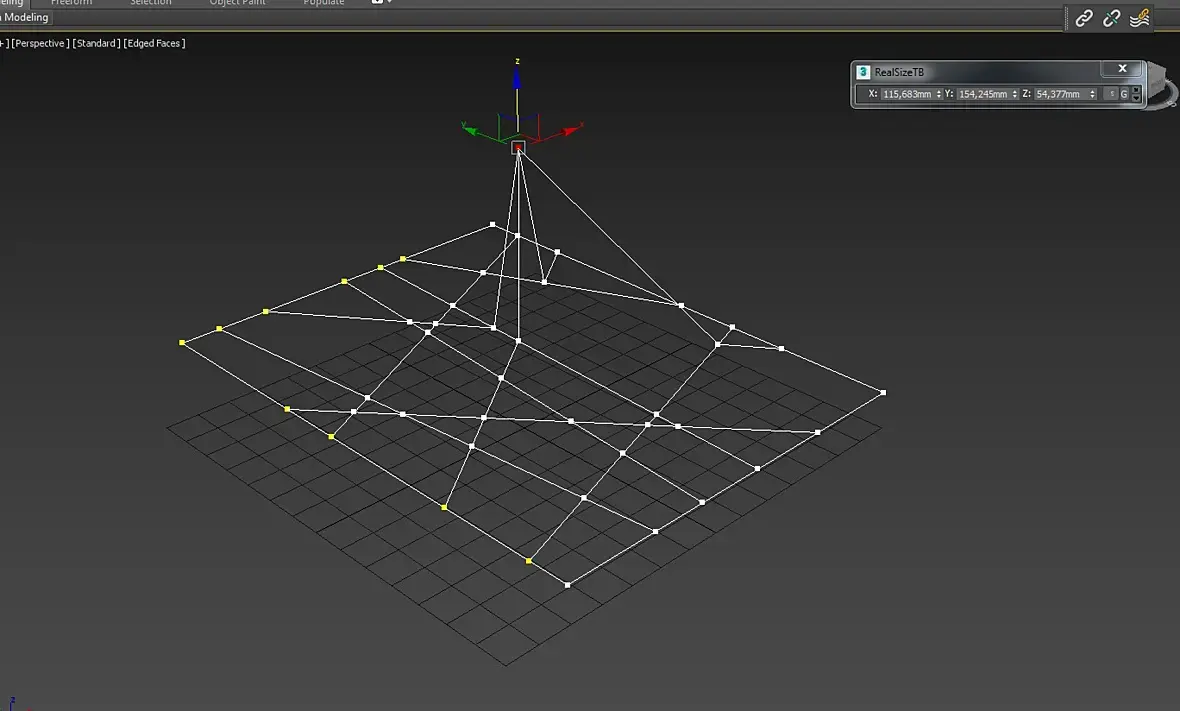

Create Shape From Selection
raimboss и там у Вас одна вершина?
На сайте c 21.01.2010
Сообщений: 182
grdesigner Верно говорите нет там одной вершины

Вам нужны вершины в местах пересечения сплайнов? Есть же CrossInsert.
Сообщений: 3009
что в итоге надо, латтис не подходит?
Цитата TheNMax:
Есть же CrossInsert
он дает точку в пересечении двух сплайнов, но не сшивает их в один. В итоге на изгибах торчат остряки как у автора. Можно конечно точки побрейкать, тогда остряков не будет но и соединений не будет.

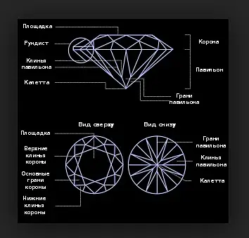

от каркаса простой решетки-перегородки, до основания стола (ножек) под разными углами и в 3х плоскостях.
И люстра (каркас) в виде "бриллианта" каркас сетка.
в 3d естественно, это условно...
