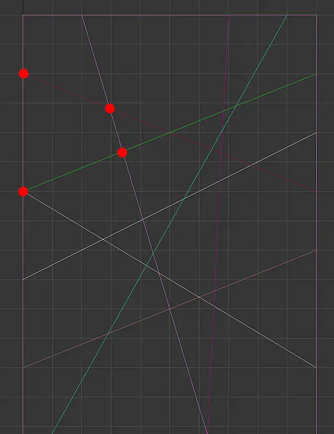

Такой вопрос.Сетка из множества пересекающихся линий.Возможно ли их все объединить, что бы в местах пересеченияпоявились "вертексы"
картинка условный пример:
Сообщений: 10875
В таком случае нельзя.

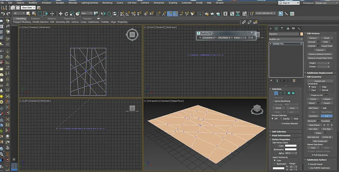

В местах пересечений появятся точки если Plane разрезать Cut, потом все равно надо будет свелдить эти точки между собой

делаешь рефлайн и потом велдишь.

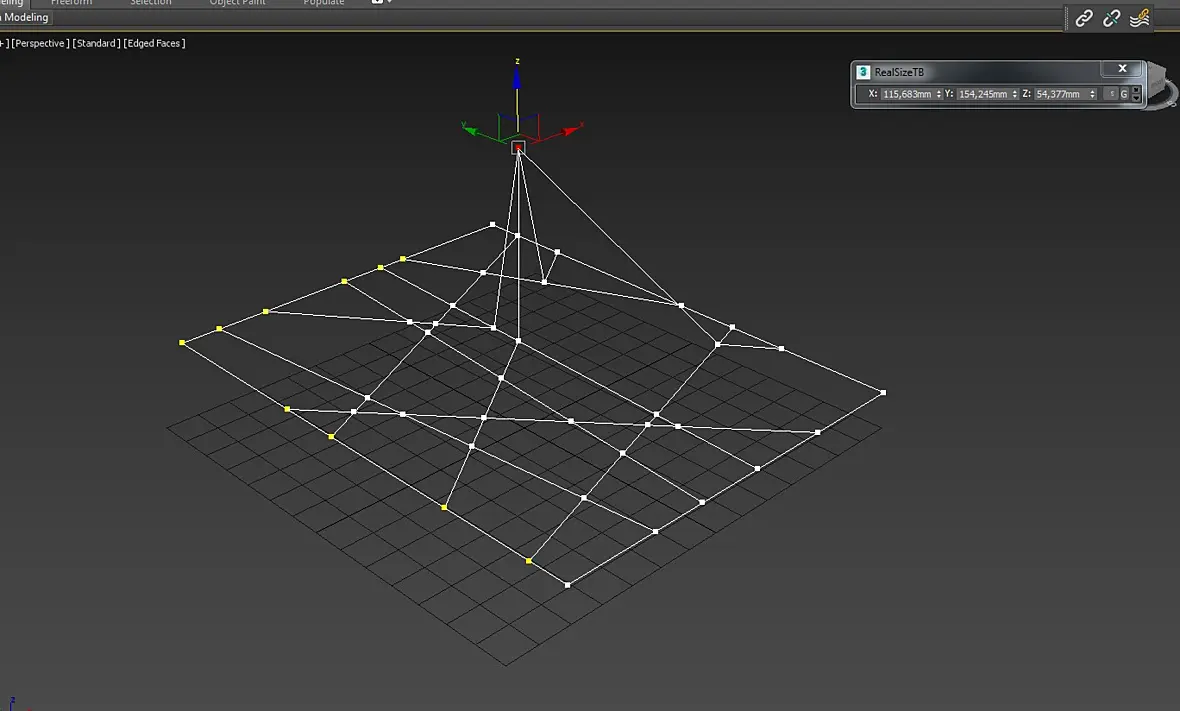

ну, можно через своеобразные костыли. если сплайны плоские и лежат в одной плоскости,, то можно использовать инструмент trim у сплайнов. он подрезает сплайны до точки их взаимного пересечения.
прсото сделать вторую копию всех этих сплайнов. на первой копии подрезать сплайны допустим, справа от точки пересечения, а на второй копии - слева. В итоге получатся не объединенные кусочки сплайнов,подрезанные до точек пересечения.
Дальше уже ручками.

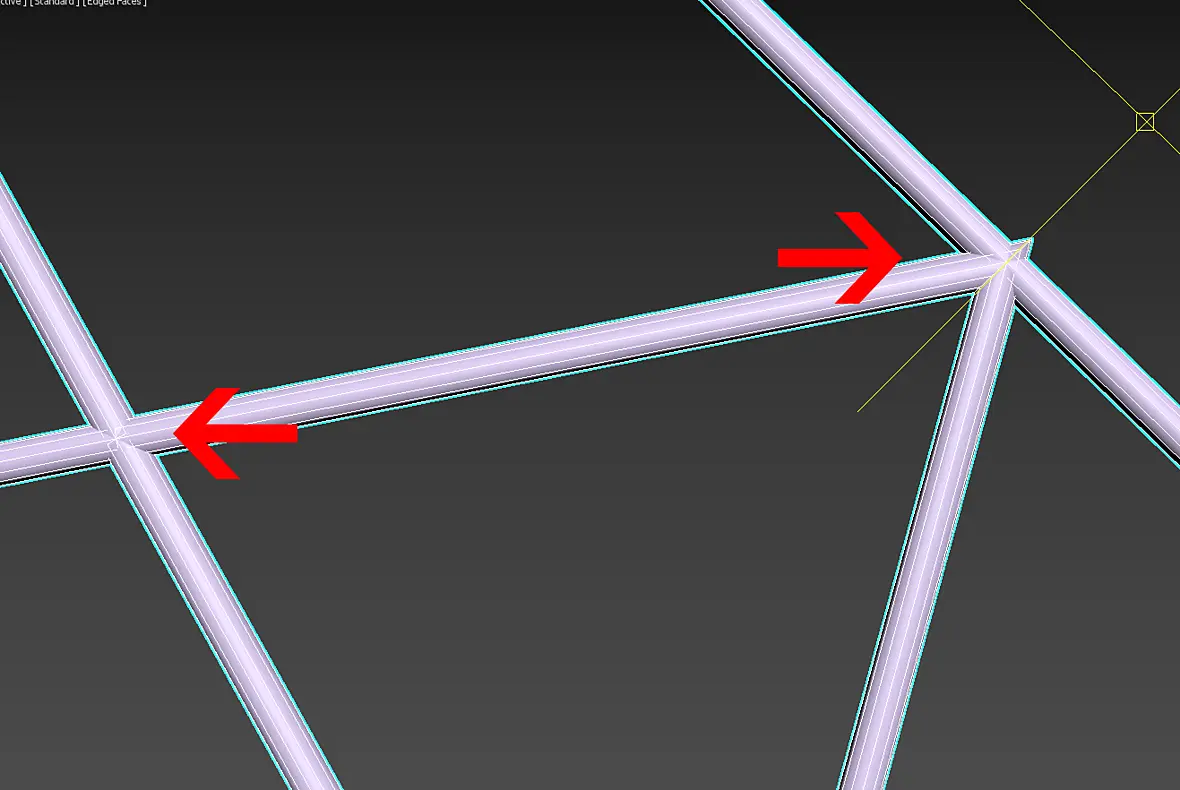

он дает точку в пересечении двух сплайнов, но не сшивает их в один. В итоге на изгибах торчат остряки как у автора. Можно конечно точки побрейкать, тогда остряков не будет но и соединений не будет.

Если по итогу надо такое, то тут только руками. Делать каждый сплайн самостоятельным объектом, резать полигоны и сшивать их. Либо халтурно играться с толщиной, один чуть больше, другой чуть меньше и втыкать один в другой.

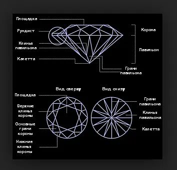

от каркаса простой решетки-перегородки, до основания стола (ножек) под разными углами и в 3х плоскостях.
И люстра (каркас) в виде "бриллианта" каркас сетка.
в 3d естественно, это условно...

А ну если быстро и в принципе более-менее вид, тогда делайте каждый сплайн отдельно и втыкайте друг в друга. Тут в базе 95% моделей таким образом сделаны.

или латтис и точки задать по диаметру отрезков, как раз стыки скроет
