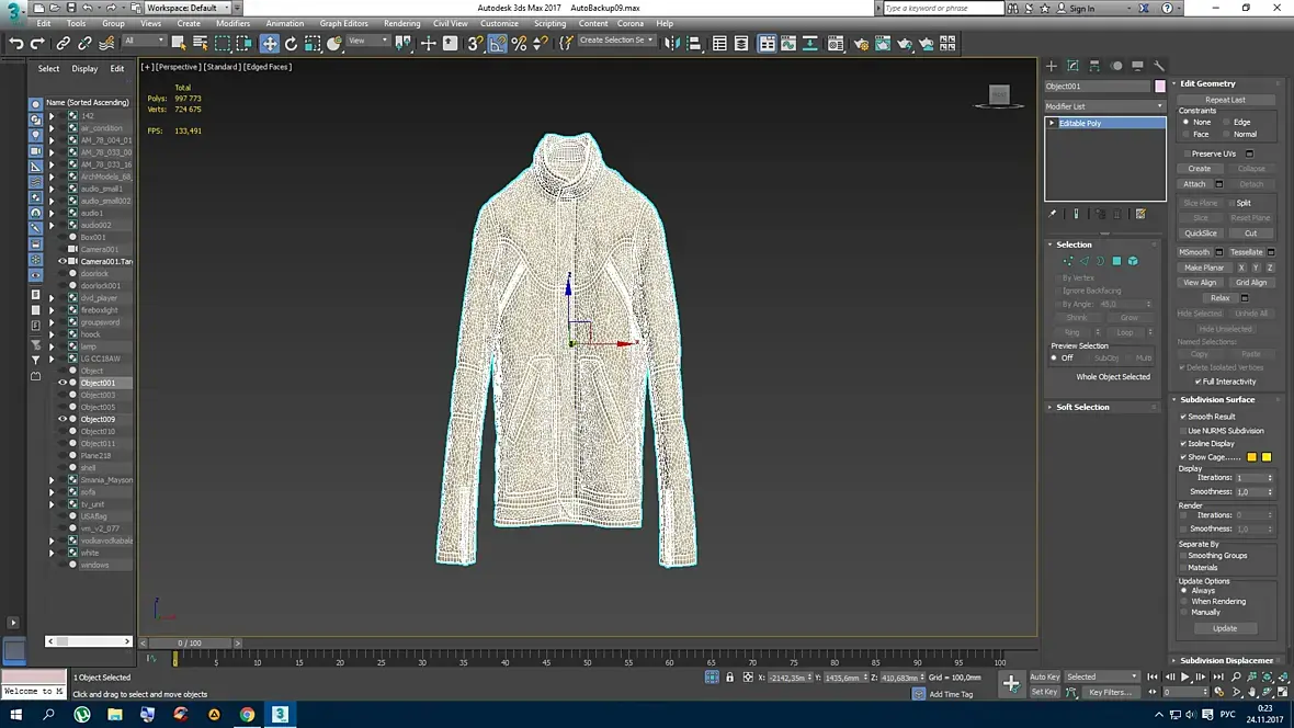

Цитата Tmin:
Сетку куртки покажи, есть подозрение что напрямую ничего и не выйдет. Даже "на ночь" не поможет!

Цитата Tmin:
Гы!  Знакомая,  сейчас  драйвер поищу, может  остался.  А  ее  ты  не  просимулируешь.
фак! какой такой "драйвер"? и кстати....я тут заметил у тебя курточку хорошую (https://3ddd.ru/3dmodels/show/kurtka ) думаю завтра её "возьму", с ней такой фокус можно будет проделать???(я про симуляцию)

Сообщений: 1467
Ижевск
Cloth может сильно глючить на модели с косяками в геометрии. Проверьте модель на наличие дырок, дублированных вертиксов (хотя бы Weld'ом). Также модель должна быть единой цельной поверхностью (Mesh'ем). Ну и как выше написали: мотоцикл должен быть collision-объектом.
