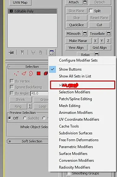

Всем привет! Ребята, у меня такой вопрос.. Всегда когда слитает макс, слитают соответственно свои кнопки в Modifier Sets.. Не смотря на то, что когда я их создаю, нажимаю кнопку SAVE и она появляется в списке.. Но потом она исчезает. Скажите плиз, может можно как то ее сохранять чтоб постоянно не настраивать свои кнопки. Всем заранее спасибо!))

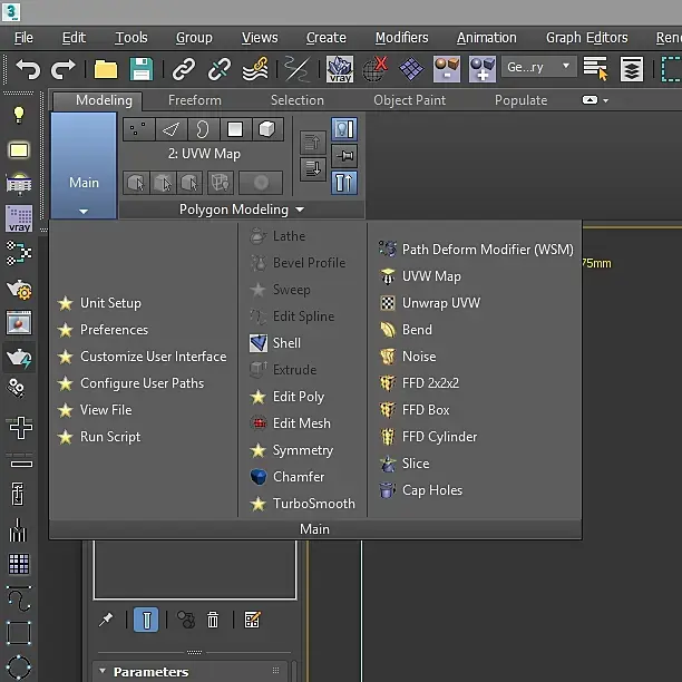

я в панели Ribbon делаю свою раскрывающуюся вкладку
На сайте c 08.05.2015
Сообщений: 15
jeka еще как вариант)) круть) Спасибо!
