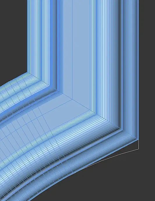

Здравствуйте. Столкнулся с такой проблемой, что при вытягивании сечение не точно совпадает с линией и радиус вытягивания не 60мм по всему контуру, в углу при переходе на радиус получается 5мм не доходит рисунок до вектора

Вы скейлили шейп сечения?
Даже после создания Sweep'a можно изменять форму сплайна, задающего форму сечения, без проблем, - просто перемещая вершины этого сплайна.
Но при использовании Scale (что на конкретных вершинах, что на всём сплайне) - верхний Sweep очень глючит и всё равно старается взять форму из исходного сплайна.
Оно?..

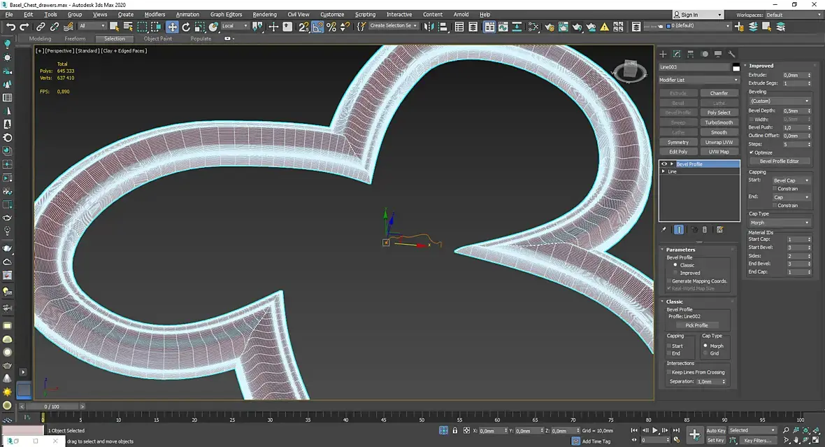

А вот Bevel Profile - то, что нужно (см картинку)! Убери нижнюю перемычку профиля наличника и выдави по нему периметр. Сам регулярно с такой фигнёй сталкиваюсь... Проблема начинается, когда, например, гнутый фасад нужно сделать - Bevel Profile не прокатывает, и приходится танцами с бубном заниматься (например, "в ручном режиме" Slice зарезать углы)

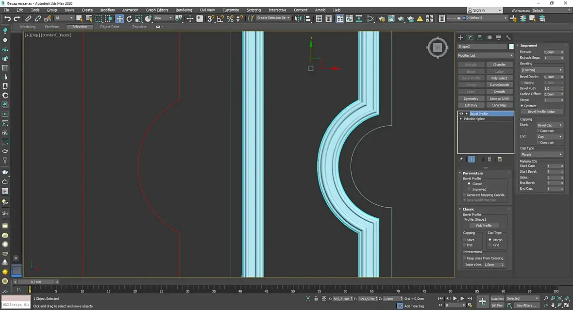

Ну как-бы проблем нет от слова совсем. Единственное, что ты делал Bevel для того же сплайна, который, очевидно, специально для Sweep делал (красная линия, я влево её сдвинул). Я bevel на правильный сплайн положил, после чего подогнал в нужное место Profile Gizmo

Попробовал, понял свою ошибку, нужно было указывать наружний вектор, а не внутренний(информационный), чтобы всё сошлось. Теперь всё получается, спасибо большое)
