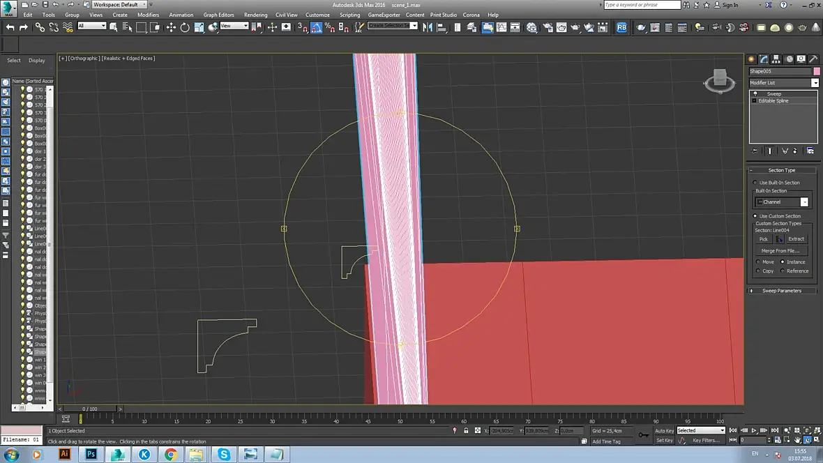

У меня такая проблема создал сплайн - форму , оказалась больше чем нужно - уменьшил ее через униформ скейл , прменяю свип по пути  делает ее  размером как была , что сделать ?  там надо как то сам спланй переконвертить ?

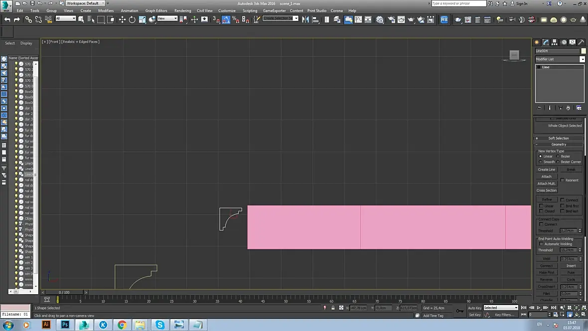

1. Reset XForm на сплайне.
2. Скалировать на уровне подобъектов.
ресет икс после применения получаеться фигня такая
а как скалировать на уровне подЪобъектов
Цитата train88:
ResetXform попробуйте
 получается фигня (
Выбираете все подобъекты и скалируете. Вертексами не выйдет, а вот сегментами и сплайнами да.
не понял , там же нет под объекта в свипе
На сайте c 22.06.2013
Сообщений: 4053
Adamstown
Edit Spline - там есть.
