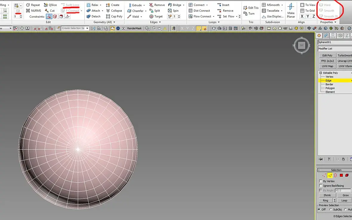

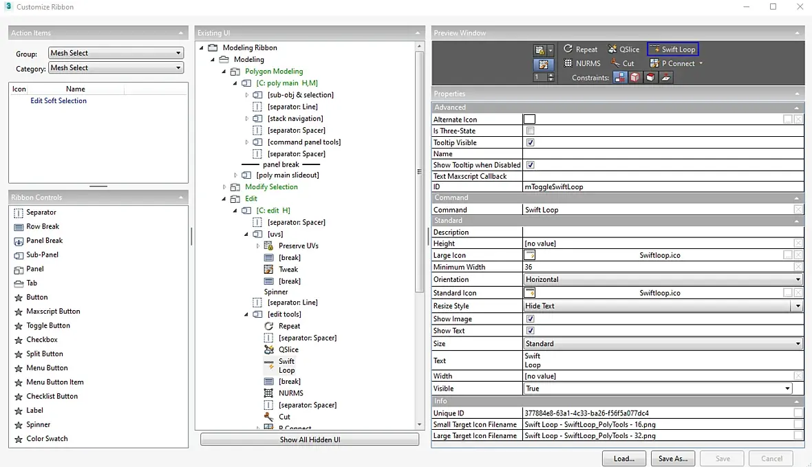

Во время работы над тяжелым файлом выдал какую то ошибку, не обратил на нее внимание (бывает иногда что что то глючит на тяжелых файлах и после перезагрузки работает). из макса не выкинуло все работалось. Но заметил что перестал работать Swift Loop, он не просто перестал работать он не активен.
Судя по иностранным форумам это должно исправиться при reset макс или reset ribbon панель. Ни то ни другое не помогло, пробовал repair и reinstall макса - ничего не помогло. Может тот кто разбирается в скриптах поможет - может он как то деактивировался или его отдельно как то записать? у меня есть такая же версия макса на другом компе - может оттуда какой файлик скачать и перезаписать чтоб заработало? помогите пожалуйста - без Swift Loop как без рук.
*Помимо него так же стали неактивными и другие функции (но я ими редко пользуюсь) в любом случае что то случилось с риббон панелью - может ее как то отдельно можно переустановить?

Теоретически, Ribbon можно сохранить и загрузить. Если есть "живой" swift loop, pconnect, stepbuild...(наверное они все отвалились) на другом компе, то их можно попробовать заменить.

попробовал, не сработало. тут в настройках думаю максимуму внешний вид копируется - не функционал
скрипты ведь как то пишут используя местами фрагменты кодов из готовых функций. может если найти код свифт лупа и запустить через скрипт он очнется? только вот где этот код найти

Прям отдельного скрипта на swift loop  нет, идёт блоком в Macro_PolyTools.mcr
по умолчанию лежит тут

По идее настройки рибон хранится в “AppData\Local\Autodesk\3dsMax\2024 - 64bit\ENU\en-US\UI\”, и чистить в первую очередь надо там.
Сам код  maxscript выглядит так, вряд ли поможет.
PolyToolsUI.PDButtons[3] = true
updateToolbarButtons()
Или так:
PolyToolsUI.PDButtons[3] = not PolyToolsUI.PDButtons[3]
PolyBoost.ToolToggle 1 3 PolyToolsUI.PDButtons[3]

Цитата sterh:
Прям отдельного скрипта на swift loop  нет, идёт блоком в Macro_PolyTools.mcr по умолчанию лежит тут
скопировал его - не помогло. потом всю папку заменил на папку с другого рабочего компа - так же не помогло
ENU удалял в первую очередь - не помогло. описанные выше кода так же не помогли

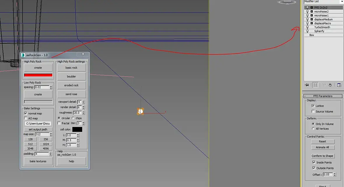

К примеру есть скрипт "rock generator" там при нажатии создается асбтрактный камень - но создается базовыми модификаторами. т.е. они просто как иконки прописаны там и при генерации идет ссылка на них? или их внутренний код происывается с их настройками? я вобще не шарю в коде, просто рассуждаю. может где то можно выцепить код свифта или может в логах где то?
т.е.  если что то не работает в максе - где есть подробные логи процессов в максе?

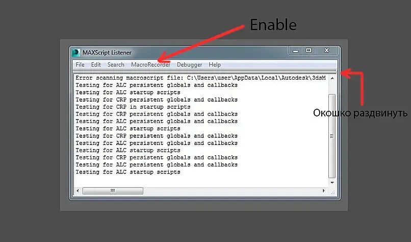

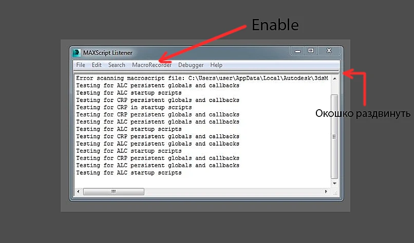

Попробуйте следующее, запустите MaxScript Listener (F11) На примитив Edit Poly и затем Swiftloop.

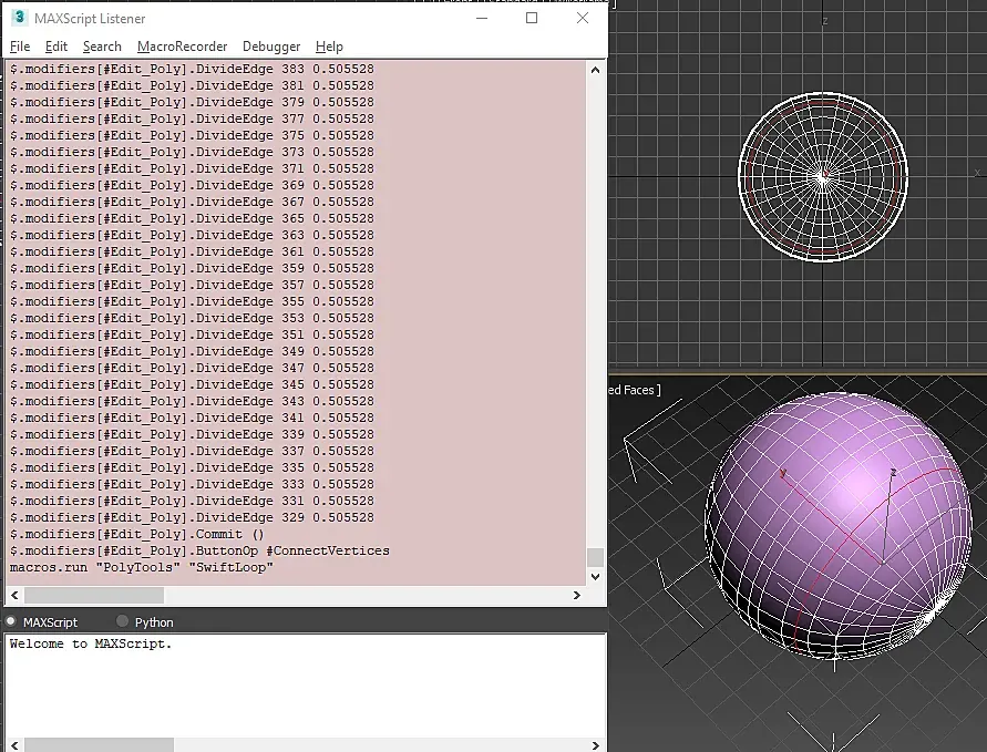

В рабочем состоянии вот такое выдаёт:

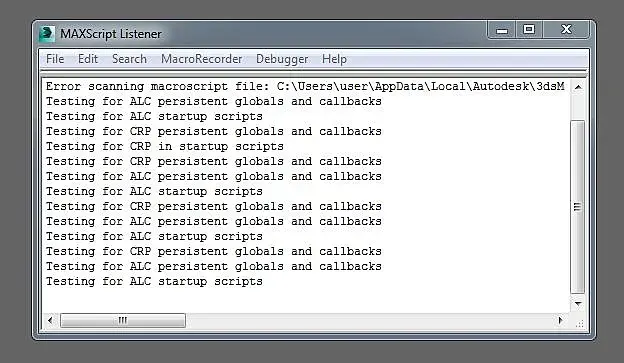

у меня такая картинка, даже в тех версиях макса где свифт луп работает - не ведется никакая история

Ввиду того что он даже не активируется - абсолютно ничего не происходит. в версиях где работает - сразу пишет историю

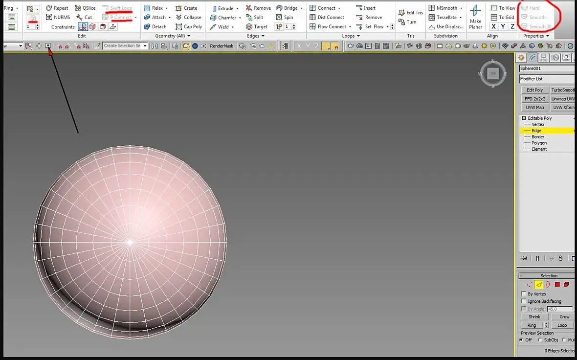

Скорее всего из-за того что эту кнопку случайно отжали (стрелочкой показал какую). Она должна быть активна. Попробуйте активируйте ее, потом отпишитесь работает или нет.

*Пришлось полностью снести макс со всеми чистками реестра и пр. установил на чистую и все работает
