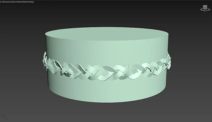

Здравствуйте, такой вопрос: нужно создать однорядную плетенку обвитую по кругу, вот так:
Никак не могу додуматься, каким способом правильно сделать.

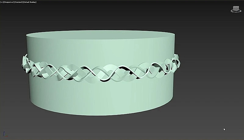

Пока дошел до такого: делаю линию, разбиваю на равные отрезки, точки - smooth, поднимаю вверх через одну - получается змейка, копирую со смещением 3 шт., получается как на скрине сверху:
Вырезаю повторяющийся сегмент (на скрине сверху снизу), даю толщину, изгибаю кое-как, чтобы одна под другую заходила. Накладываю на цилиндр и изгибаю Bend'ом. Копирую по кругу. Как только пытаюсь соединить сегменты в один круг и свельдить точки - линия изгибается совсем не так как надо!
Но если не вельдить - явно видно разрывы между сегментами. Да и сама она получается какая-то не аккуратная, не как на верхней картинке:
Не знаю что делать, может в Edit Poly как-то??
