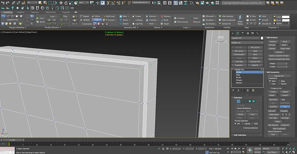

T-Vertices проверка моделей на ошибки.
На сайте c 06.05.2022
Сообщений: 12
Всем привет .Почему так ,является это ошибкой ?
На сайте c 20.04.2014
Сообщений: 1753
Россия!
Ну если недопустимы Т-вершины, то является ошибкой
На сайте c 06.11.2009
Сообщений: 1766
думаю суть вопроса - почему такой вид сетки является не верным.
Сообщений: 1753
Россия!
Почему она неверная? Нормальная сетка. Если под сабдив, то поплывет угол, если не под сабдив, то все нормально.
Xview просто показывает наличие, он не ошибки показывает. Повторюсь, все от ТЗ зависит.
Сообщений: 12
Цитата mr.spoilt:
спасибо!
спасибо ребят всем )хорошего дня !
