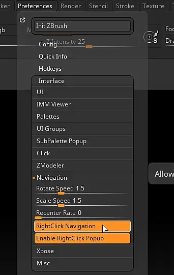

Народ, такой вопрос: есть планшет и на предыдущих дровах при скульпте в Зебре он крутил сцену в момент когда перо не касалось экрана при зажатой клавише. И крутил сцену даже если перо находилось над моделью. Новые дрова не дают крутить сцену если перо находится над моделью, а начинает рисовать выбранной кистью. Это очень неудобно когда модель увеличена полностью заполняет канвас. Да, я знаю что есть в канвасе рамка и за ее пределами можно крутить сцену. но это очень неудобно каждый раз туда бегать. Как включить эту функцию. кто подскажет?
На сайте c 27.03.2015
Сообщений: 497
Вологда
krovota, речь об этом?
