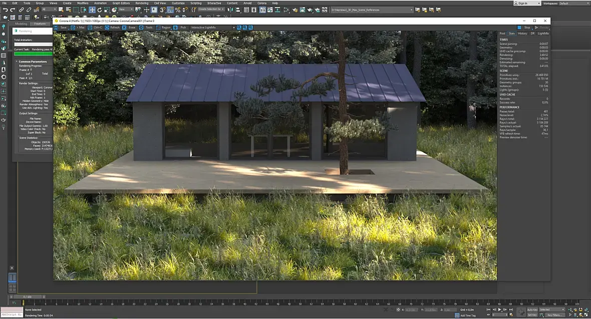

threadripper 2970wx 400 пассов почти 4 часа. Уровень шума 2.7. 1920х1080. Вся трава и деревья в proxy.Так и должно быть или я что-то делаю не так?

Я думаю проблема, что UHD CACHE SUCESS RATE: 0% (на экстерьере path tracing не очень)

так и должно быть. Кадр теневой и по шумам он будет считаться вечность.

какая разница на чем рендерить. В тени рендер затягивается многократно, по сравнению с прямым освещением. Следовательно порог шума будет достигаться очень долго на данном изображении, каждые +0.1 по нарастающей добавляет по времени. Думаю, с порогом шума 3,5-4 он посчитает на порядок быстрее и визуально, в тенях, не будет никакой разницы. Еще выше упоминали, что рендер PT+PT, что тоже добавляет времени.
Или больше солнца в кадр, или выше порог шума, или денойзер, или PT+UHD, или все вместе.

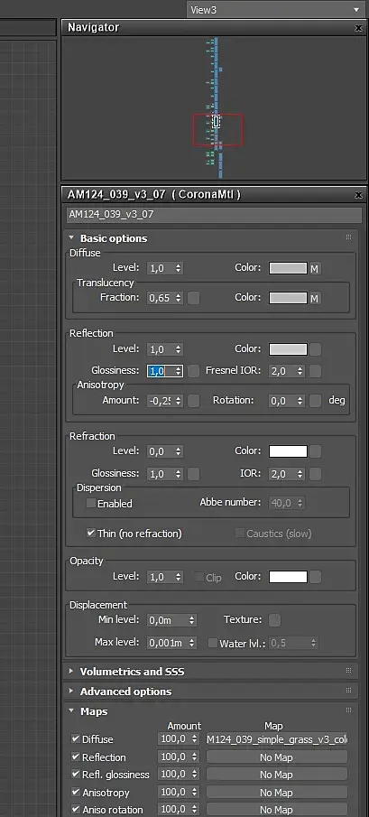

там скорее всего у листьев рефракция + глосси выкручен на рефракции, чего быть не должно

Ставлю на то, что на листьях/хвое рефракция включена, любят они такие приколы. Чекать надо после конвертера таки, эверы не умеют в маты.

Для листьев и зеленки можно включать в opacity галочку clip, она вроде как без нее дольше рендерит.
Эта галочка отключает плавный градиент на краю листа.
