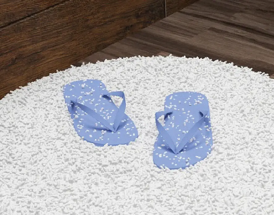

А как сделать, чтобы тапки не "тонули" в ворсистом коврике? (VrayFur)

Надо сделать так, чтобы там, где стоят тапочки, Fur не рос

Может просто поднять тапочки?

сделать там две проплешины значит, понятно, спасибо!

ТС скажу раз в полиграфии работали..Должны знать фотошоп..Рисуем маску черно белую под тапки..И где будет черное, ворс расти не будет..Т.е где тапки черный -где мех белый цвет..И карту эту в VrayFur кидаем в свитке Maps в слот density map(mono)

1 - поднять тапки - самое простое
2 - использовать vray dirt (лучше через colorcorrect, чтобы gamma на минимум ему сбросить для контраста) или distance tex для генерации маски, чтобы в этом месте ворс сильнее прижимался к подложке, был меньшего размера или не рос под тапками вообще. не помню, что там щас в vray fur можно контролировать маской

Cheraz, спасибо за ответ по существу вопроса, я примерно так и думала, что нужно сделать маску, просто хотела утвердиться в правильности мыслей. Действительно, у меня специфика работы другая, а 3d-max как хобби, для души, доча купила квартиру, вот и хобби пригодилось, делаем виртуальный ремонт, таскаем туда-сюда мебель, сантехнику и др., тапки эти для прикола так сказать, всем понравились )))

Булеаном резануть тапками коврик.

Врайфур булеаном? Мсье знает толк в извращениях)
Геометрию, на которую наращивается фур.
Ну или сам фур. Он же потом в меш перегоняется все равно.

Поднять и забыть

VrayDistanceTex
