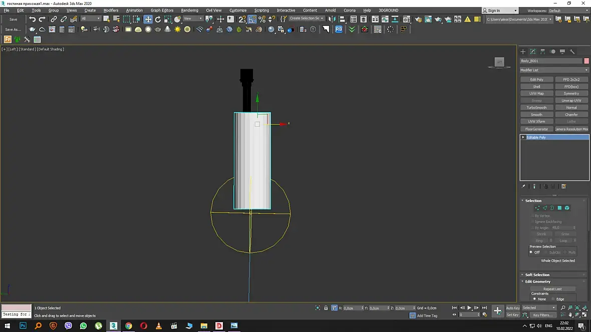

Всем привет, хочу привязать таргет иес к светильнику как в этом видеоhttps://www.youtube.com/watch?v=nuB9H4Py0QM& ;list=LL&index=16&t=5s&ab_channel=VizAcademyUKтолько у меня другой светильник, где сама ножка может вращаться на 360 вокруг своей оси. и сам светильник только по оси Y. в итоге застряла на моменте где в видео ножке ставили пивот как у светильника, но тут по другому.
кто-то может подсказать как сделать правильно?

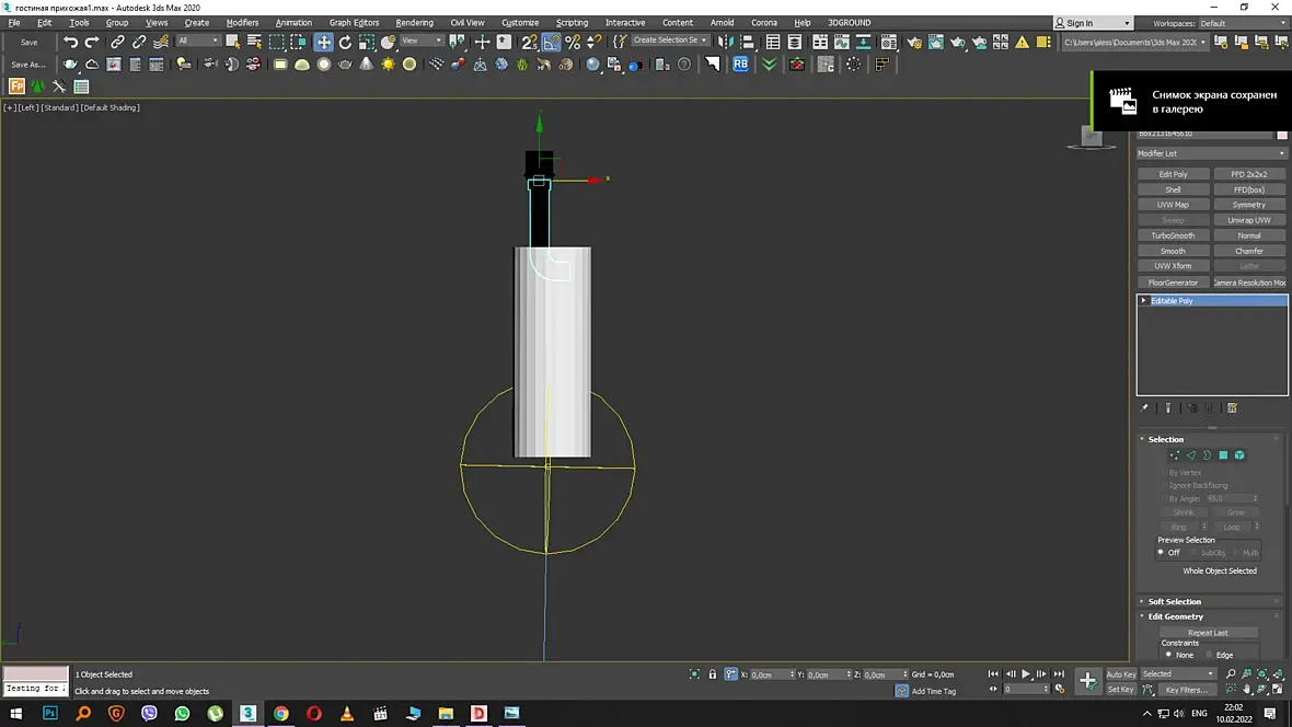

feles ис уже привязала к плафону. вот точка по которой должен вращаться(скриншот выше). а ножка должна вращается в этой точке(скриншот выше), то есть не в пивоте плафона в видео все было в одной точке, у меня 2 разные точки в итоге все странно двигается если делать точно по видео

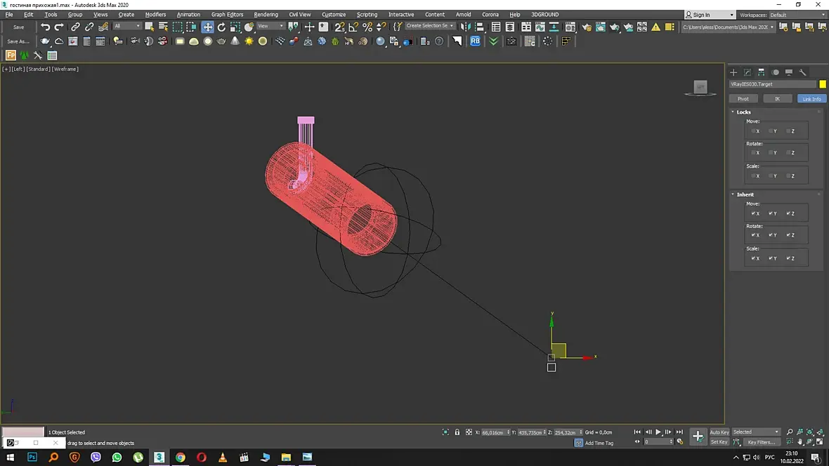

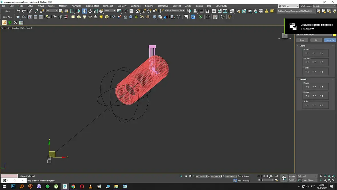

вот что будет если делать все по видео, ножка тоже двигается. необходимо ножку зафиксировать (не знаю как)
