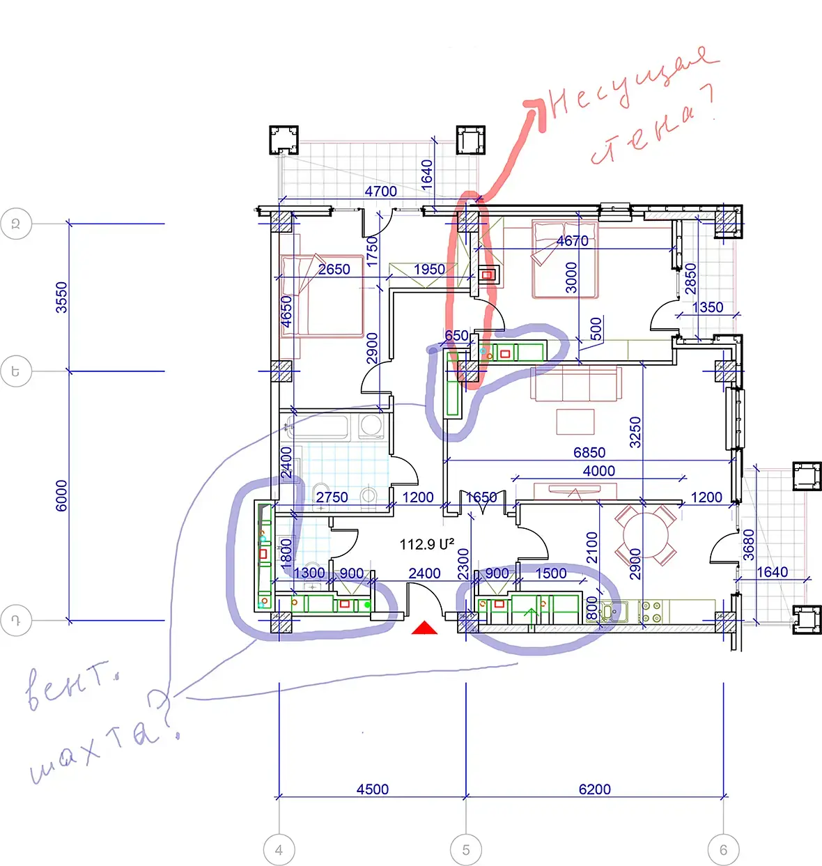

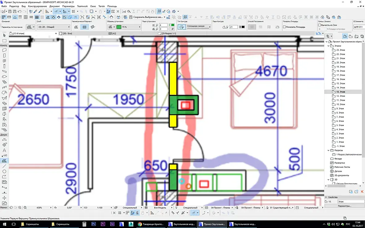

 У меня 2 вопроса по поводу етой планировке,
1.Бывает ли 20 см-овая несущая стена???
2.(подчоркнутым синим) ето вент. шахты?
Кстати здесь 2 квартиры , просто соединили

1. Судя о всему это несущая жб диафрагма
2. Там много чего и вентшахты в том числе
На сайте c 26.05.2010
Сообщений: 122
arday.ru
1. Если 2 квартиры соединили, то возможно эта стена из газосиликатного блока 200мм толщиной (обычно блоком данной толщиной разграничивают квартиры на этаже)
2. Да, это коммуникации.

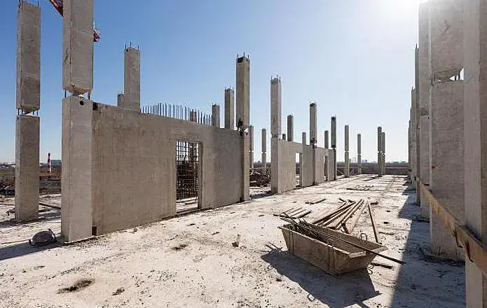

Судя по картинке, конструкция каркасная. Несущих стен нет, обозначенная стена, как уже написали -- это диафрагма жесткости. Трогать нельзя.

1. Сомневаюсь что между 2-мя колонами несущая стена, да еще и 20см.
2. Вент. шахта скорей только внизу с лева, с соответствующим обозначением. А остальные стояки.

Ну там не только вентшахты. Там еще и коммуникации проложены, вода, канализация, отопление.
А эта стеночка 200мм - скорее всего составная часть каркаса здания, которая придает ему жесткость (это если кратко).

Маловероятно, что в каркасном доме стена является диафрагмой жесткости. Если дом типовой, можно попробовать техпаспорт найти и прочитать описание конструктива.

если есть сейсмика в вашем регионе,то это точно диафрагма жесткости в каркасном доме.От колоны к колоне.

значит как понимаю трогать эту 200мм-овку  строго НЕЛЬЗЯ
На сайте c 05.03.2011
Сообщений: 2700
1. У вас каркасная конструкция дома. У вас вообще нет несущих стен.
2. Да, вентшахты (их ломать нельзя)
Можно.
Я только не могу понять а что вы хотите выгадать при помощи демонтажа этой перегородки?
По моему овчинка не стоит выделки.
Желтым показана то, что можно демонтировать, зеленым, то, что нельзя.

Максим.Л. но если ето диафрагма?? Его можно трогать?? Там в комментах как помню было мнение что нельзя..?
Это не диафрагма.

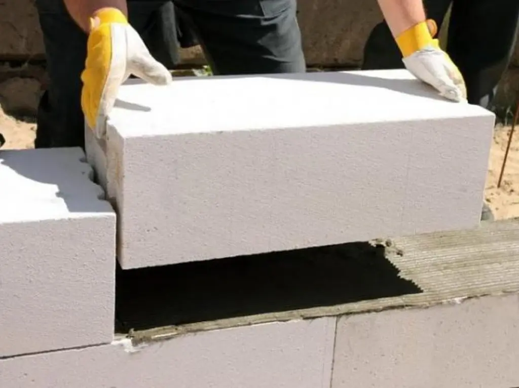

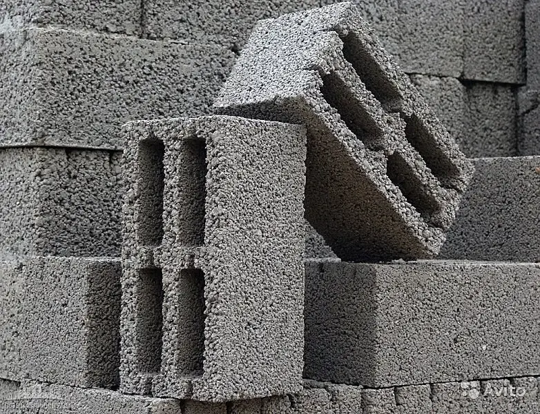

Из какого материала она?
Готов поспорить, что она сделана из такого блока
Или из таких

Вопрос в корне глупый. По простой причине- для корректного ответа нужны не дизайнерские схемы- а хотя бы чертежи АР- рабочка Р.  А ещё лучше КЖБ- рабочка.

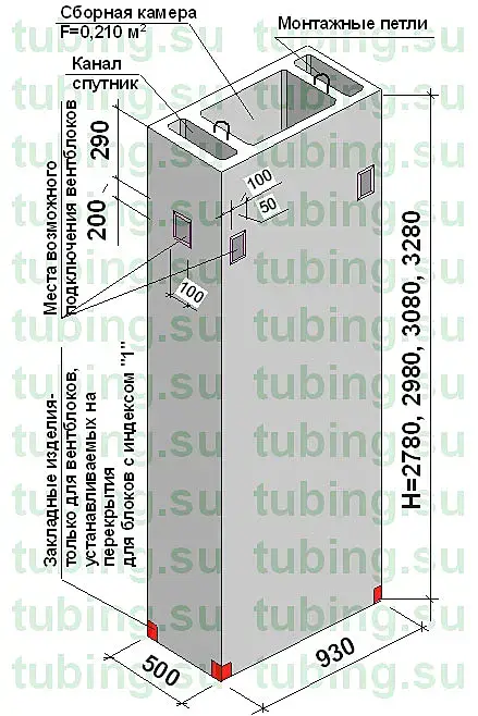

1. Судя по всему- малюнок выполнен по неким архитектурно строительным чертежам. И очень предположительно, что интересующая Вас стенка является диафрагмой жесткости в монолитно каркасном здании. Могу поспорить на шолобан- что так оно и есть. Возьмите молоток и по вертикале сбейте штукатурку на расстоянии сантиметров 60. И если под штукатуркой обнаружите сплошной бетон- то так оно и есть. Кто то говорил про блоки- так вот, блоки 20-ка для перегородок в пределах одной квартиры, для монолитно каркасных не используются ( никада ).  Трогать такие вещи низя.
2. То что обведено синим цветом- предположительно некие каналы. Поскольку их обозначение не соответствует госту- сказать конкретнее не могу. А заявленные размеры, не проясняют картины. Размер стандартного монолитного, для каркасников,  вентблока 930х500.
И мой Вам совет- НИКОГДА не задавайте подобных вопросов на форумах. Для этого есть различные компетентные конторы, в ведомстве которых находится интересующие Вас сооружение. Неоднократно просил администрацию запретить размещать подобные темы, по причине возможного вреда от таковых.

Максим.Л. это диафрагма. Она не сборная.она железобетонная.

Я тоже склоняюсь к диафрагме. И она у Вас не одна, посмотрите внимательно. Еще одна расположена горизонтально, там где блок инженерных коммуникаций. Если бы это были ячеистые блоки 200мм, не думаю, что они прошли по нормам звукоизоляции для разграничения квартир, плюс к кухням стараются приставлять кирпичные либо железобетонные стены, а то сложно потом повесить навесной фасад. У нас такие нормы, может у вас не так. Единственное что смущает - это распложение дифрагм, конструкторы очень любят центрировать их по осям колонн.
А так - каркасный многоэтажный дом без единой диафрагмы - это редкость.

Это не редкость -- это тяжкое преступление.

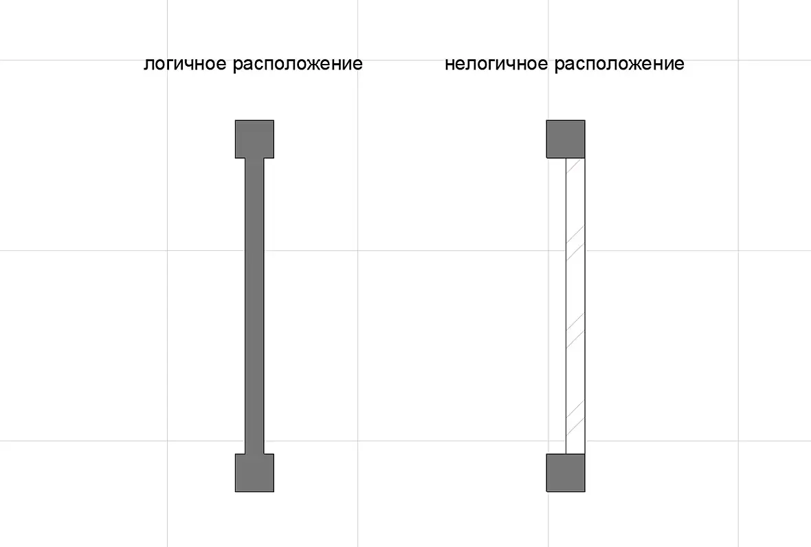

Откуда ты знаешь, что она железо-бетонная?Если бы это была диафрагма было бы логично ее на ось поставить. Нет?

)))) я хотела сказать, если отсутствуют диафрагмы- значит появляются балки. А жилые дома с высокими балками у нас не очень любят строить, да и автор ничего о них не упоминает.

Балки работают на вертикальные нагрузки и не придают жесткости конструкции в горизонтальном направлении.
Цитата Максим.Л.:
Во втором случае проще организовать опалубку.  При сборных колонах и сборных диафрагмах так и делали.

нелогичное для вас!)
