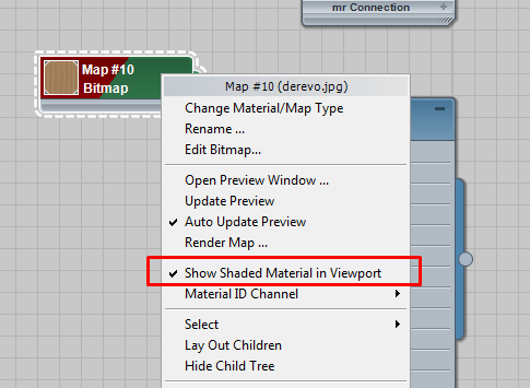

Подскажите почему вверху Bitmap текстура разделена цветом по диагонали красный/зеленый?
Копирую всю секцию, пытаюсь иную картинку вставить но уже не вижу текстуру на объекте так как это в верхнем случае, при копировании исчезает разделенность красный/зеленый.

Это значит, что у вас эта текстура отображается на объектах во вьюпорте, учите азы.
На сайте c 17.11.2006
Сообщений: 738
показывает, что включение отображение текстуры во вьюпорте

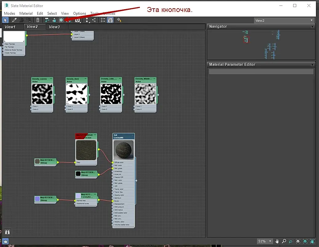

Да я уже понял, нужно поставить вот здесь чекбокс
И всё встанет на свои места.
