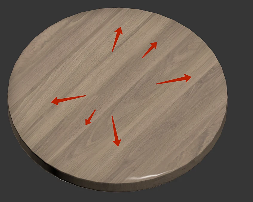

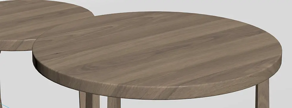

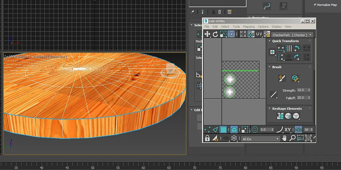

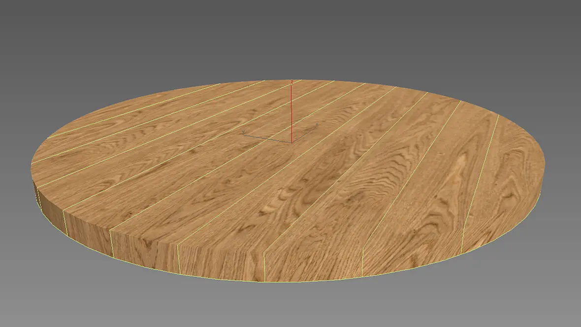

Здравствуйте.

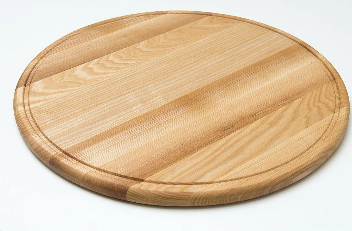

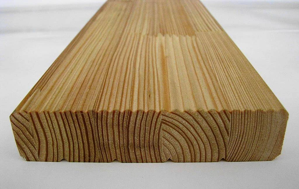

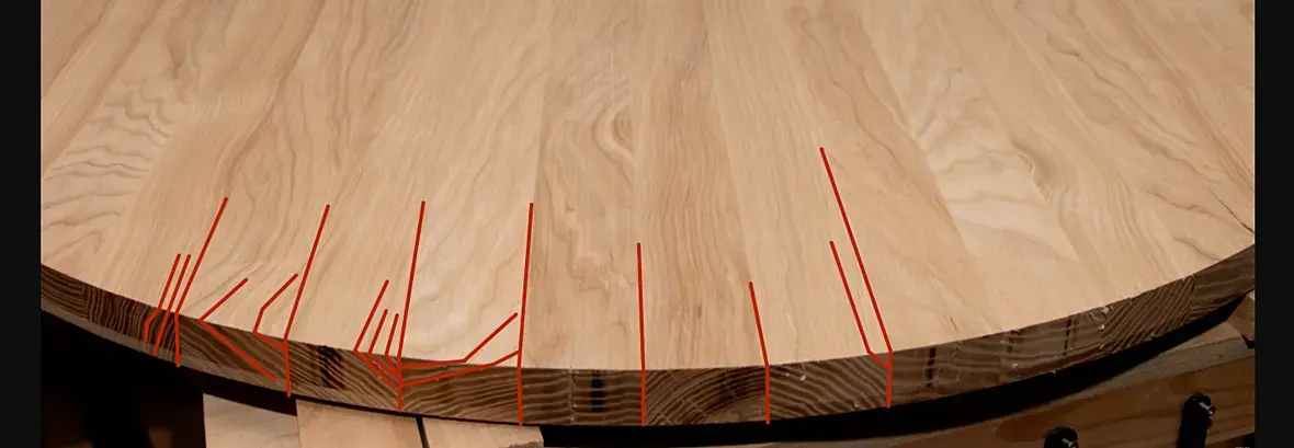

Есть реф:
Модель с развёрткой и наложенной текстурой:
Как видно текстура на торце не легла перпендикулярно горизонтальным плоскостям (если можно так сказать) как это на рефе. Что можно сделать чтобы было как на рефе?

Я думаю надо замапить правильно и тогда все получится.
Сообщений: 4274
Так торец то отсоедините от сидушки.

MpaKo6ec, так это понятно, вопрос, как развернуть чтобы волокна шли как на рефе?
Bestviz, а как стыковка волокон будет? не совпадёт же.

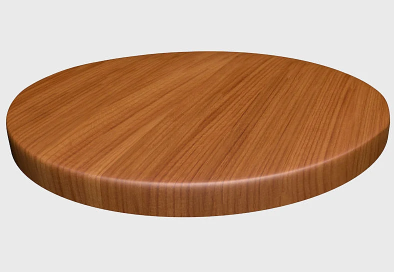

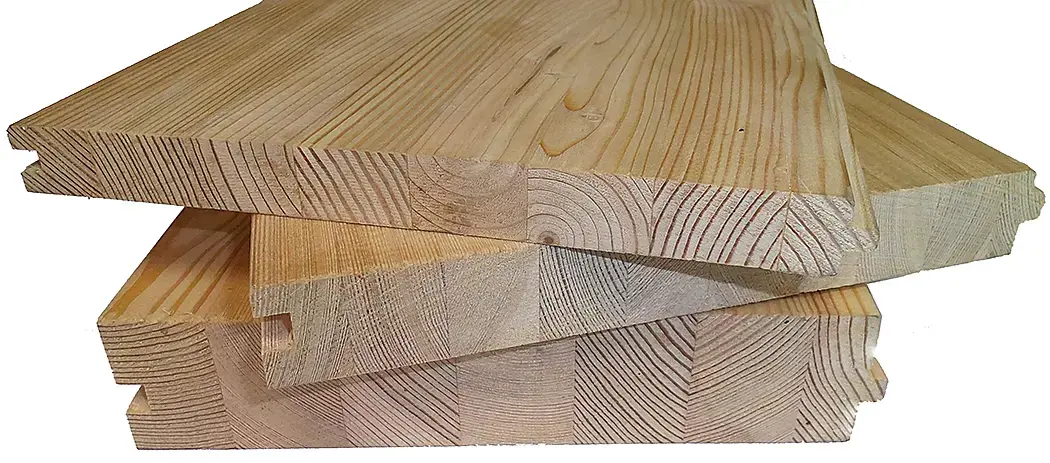

А если нужна стыковка, то склеивайте как идут бруски т.е. по технологии производства. Топологию сетки поменять.
и плюс в репу

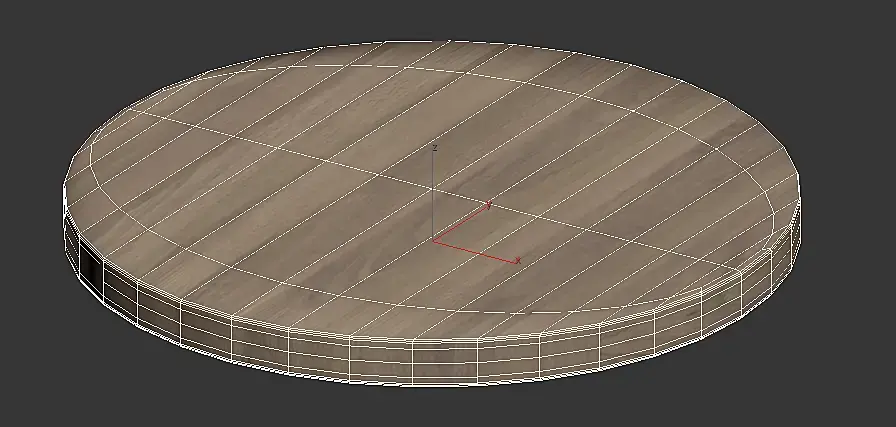

На сайте c 16.03.2016
Сообщений: 2245
или модельте по технологии или рисуйте текстуру в сабстансе

Сообщений: 579
Bestviz, вы имеете в виду поменять топологию так чтобы сетка повторяла направление брусьев? конечно тоже вариант. Но мне кажется это трудоёмко.
Ещё варианты?
Сообщений: 2245

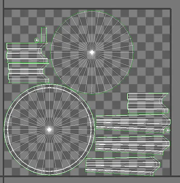

сделайте уже нормальную развётрку))

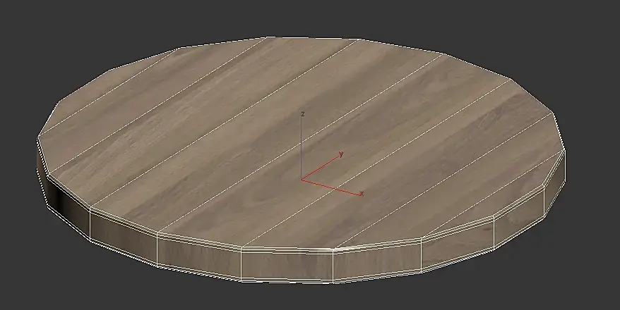

На сайте c 31.01.2017
Сообщений: 579
Хорошо)) а теперь чтобы полосочки совпали. Как?
На сайте c 31.03.2008
Сообщений: 1153
На торце маппинг должен иметь нелинейную плотность.
На стороне 1 маппинг более плотный (текстура сильнее растянута) чем на стороне 2.
И рисунок все равно не совпадет. Если цвет доски по длине +- равномерный, то совпадет хотя бы по цвету доски.
Гораздо проще действительно распилить цилиндр на доски и заанврапить их кое-как.
Сообщений: 2245
Цитата yuraolar:
Никак. На рефе не совпадают. В реале спил имеет другой рисунок. Нужна другая текстура для торца

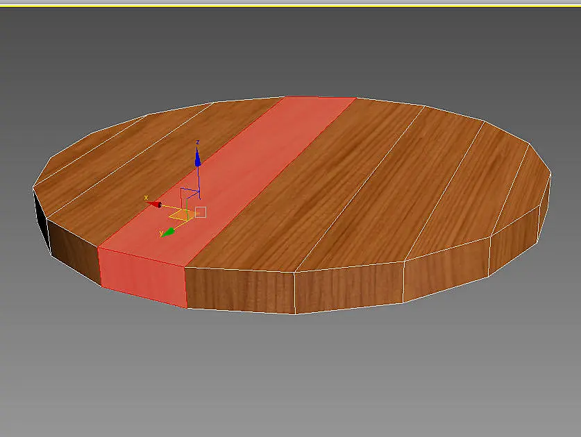

На сайте c 16.11.2007
Сообщений: 1064
Almaty

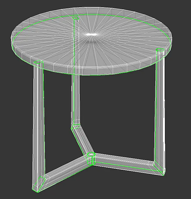

я бы сделал такую топологию, а затем разворачивал

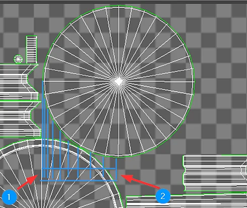

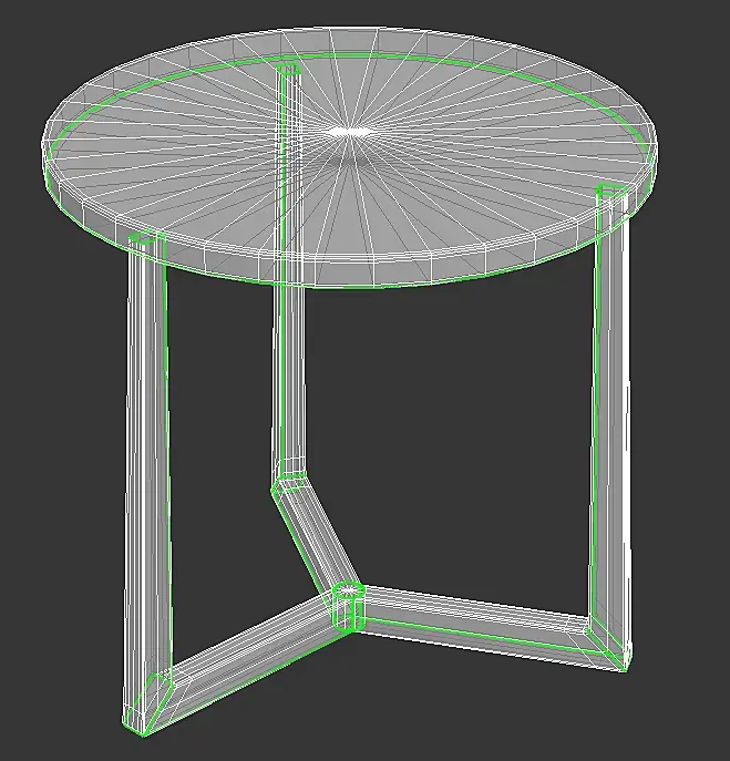

VladimirG, покажите сетку. У меня после сглаживания текстура тянется.

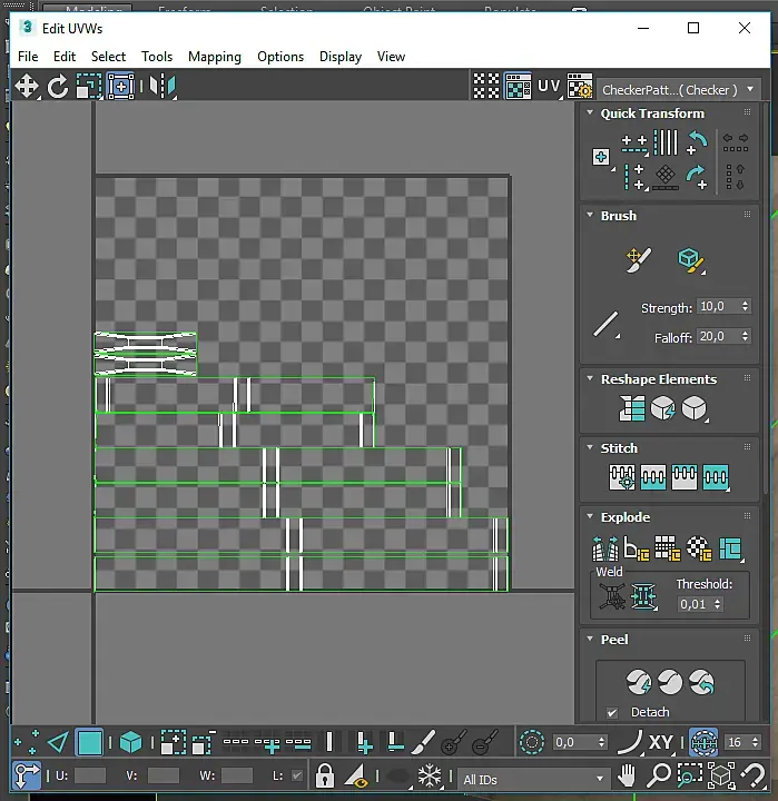

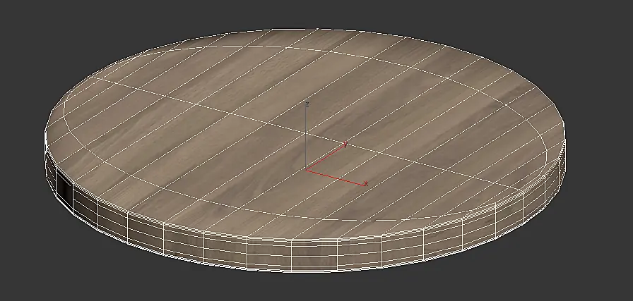

Пробовал проецировать текстуру в сабстансе - не вариант. Всё косо-криво. Очень тяжело попасть, или вообще невозможно. Короче откинул вариант с проецированием. пробовал разные развёртки. Пока что этот с топологией по планкам лучший, но сглаживанием тянет текстуру. Надо подумать как этого избежать.
Вот развёртка:
но думаю ещё с ней пошаманю.
VladimirG, покажите пожалуйста свою развёртку
Сообщений: 17191
Можно сначала сгладить, потом развернуть. Не ахти какая геометрия, чтоб её не сглаженной держать.

larrs, ну всё равно торцевой срез совпадает с продольными волокнами.
А та развёртка, которую предложил dontpiter абсолютно не решает эту задачу. Если с такой развёрткой добавить закруглённые фаски то будет сильно заметна такая нестыковка.
На сайте c 23.05.2011
Сообщений: 4827
так разверни не по доскам, а пласть торец, и торец поскейль
