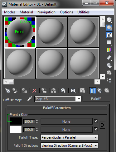

так он и идет с другой стороны. Проверьте источники света, где стоят и что светит.
Тут по теням от подушек уже можно делать вывод об освещении
На сайте c 29.07.2007
Сообщений: 323
Saint-Petersburg
Может цвета - темный\светлый местами поменять? Первым должен быть темный (см. скрин)
Или вторая мысль: может у вас стоит не Perpendicular\Parallel - а какие-то сбитые настройки!?

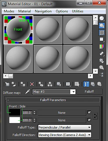

На сайте c 10.05.2018
Сообщений: 103
Trofei стоит Perpendicular\Parallel, на втором приложенном варианте поменяла цвета

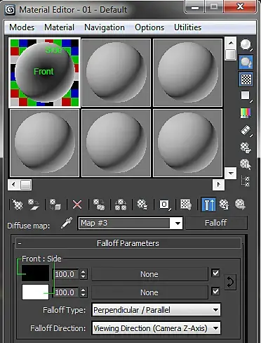

Всё вполне логично, если поменять у исходного дивана в значения фалоф цвета местами, то поверхности которые идут под углом к точке зрения будут темные, а те что перпендиклярны будут светлые. Просто темные места поменялись местами со светлыми вот и вся магия.
Сообщений: 103
freys2011 только вот текстура от этого выглядит крайне нереалистичной, а на реальном примере так и задумано и выглядит все естественно. и хз как такого эффекта добиться в материале
