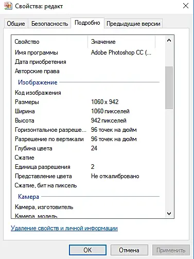

Раньше я заходила в свойства картинки и просто вписывала в UVW map значения из свойств.Но мне что-то подсказывает,что я делала это неправильно.

ширина рулона 106 см.  на последней картинке у вас две полосы, получается 212 см
по высоте ваша картинка получается 188,5 см

Спасибо за ответ,а как вы вычислили высоту?
