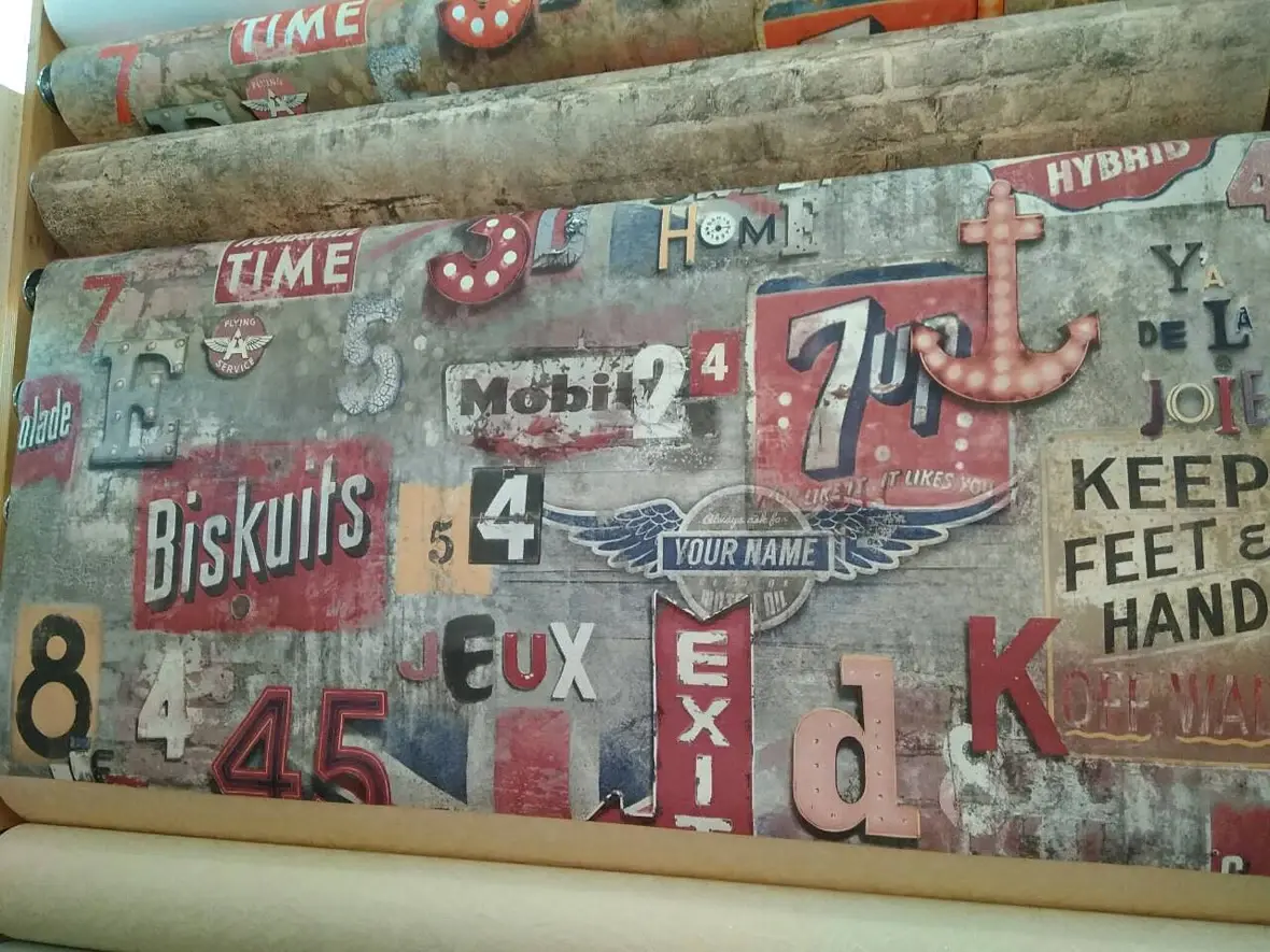

У меня есть фото обоев,которые нужно "примерить на стену".
Я нашла еще пару картинок
В фотошопе немного подправила

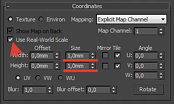

Но меня никак не покидает вопрос,как наложить её в 3d Max,чтобы попасть в ее реальный масштаб(такой как на обоях в продаже).Нужно определить не мелковат ли рисунок для этой комнаты,не будет ли стена рябить от этого рисунка.Как сделать это точно,а не приблизительно на глаз?Какие значения вводить в UVW map?

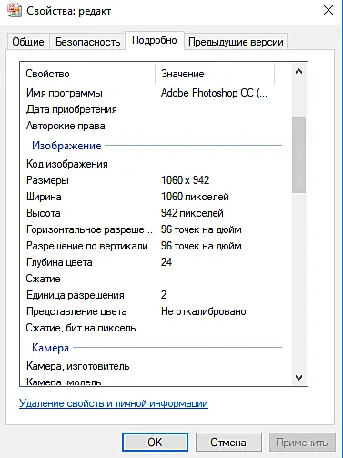

Раньше я заходила в свойства картинки и просто вписывала в UVW map значения из свойств.Но мне что-то подсказывает,что я делала это неправильно.

зная реальный размер текстуры, остается выставить эти значения.
