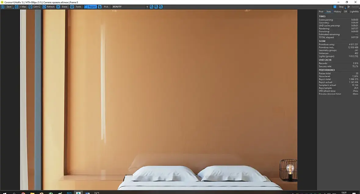

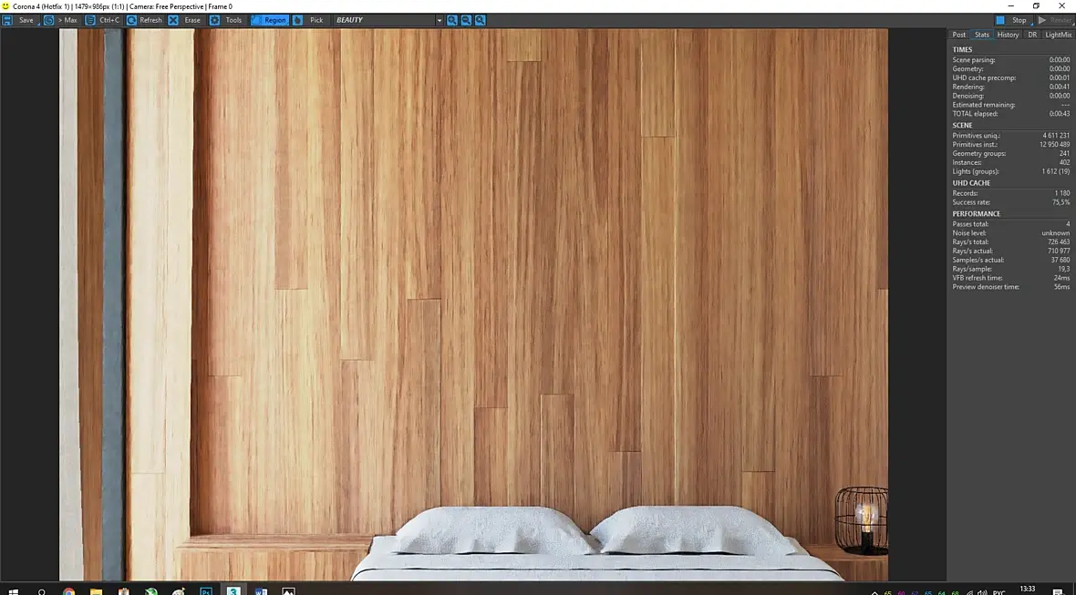

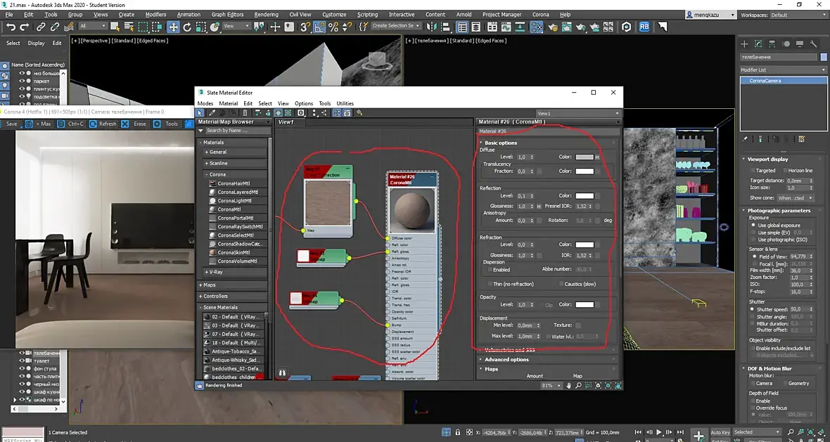

Здравствуйте, столкнулся с такой проблемой: текстура пола (паркет) во вьюпорте отображается. При рендере текстуру видно только при определённых ракурсов камеры. Uvw map поставил, всё в норме с настройкой материала (много раз перепроверял, всё должно работать вне зависимости от положения камеры). Что нужно сделать чтобы пол был виден? Спасибо всем кто откликнется!На фотках постарался показать все необходимые моменты, могу заскринить ещё что-то, если нужно.Фото1 - показал результат.

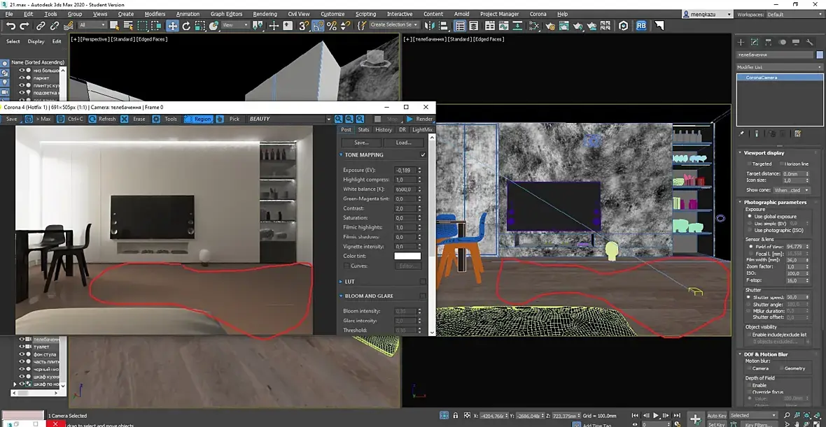

О великие, взываю к вашему опыту! Суть проблемы такова:Текстура отображается только если рендерить не с камеры, а с режима "перспектива". Это происходит что на основном рендере, что и в интерактивном. Возможно нужно в настройках где-то поставить галочку, хотя я сам пробовал копаться - ничего не помогло. 3dsMax20, корона4. Возможно кто-то уже сталкивался с такой проблемой, прям очень сильно прошу помочь, потому что не всегда получается рендерить без камеры (увы не всегда есть ракурсы где можно обойтись без неё). Похожая ситуация была в первых сообщениях этой темы, но никто так и не смог помочь(Прилагаю фото.1-вид из камеры.
2-вид после нажатия "P" (перспектива).

сцену бы глянуть, достаточно пола со стенами сохранить при наличии глюка, иначе долго гадать, потому что нужно смотреть настройки текстуры, настройки фильтрации, мат не весь показали на скринах, ну отражения вы уже не правильно настроили хоть и приелимо для рендера, но не по PBR
