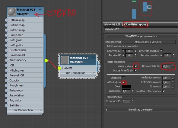

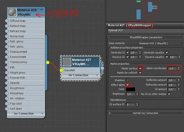

Тебе нужно в VrayMtlWrapper обернуть материал стекла (раз уж оно только у тебя отражает.), а экран не нужен. Сохраняешь в png и у тебя на месте стекла будет пустота, но с отражениями.

Воу! Да!!! То, что надо! Спасибо большое)) 2 дня себе голову ломал))

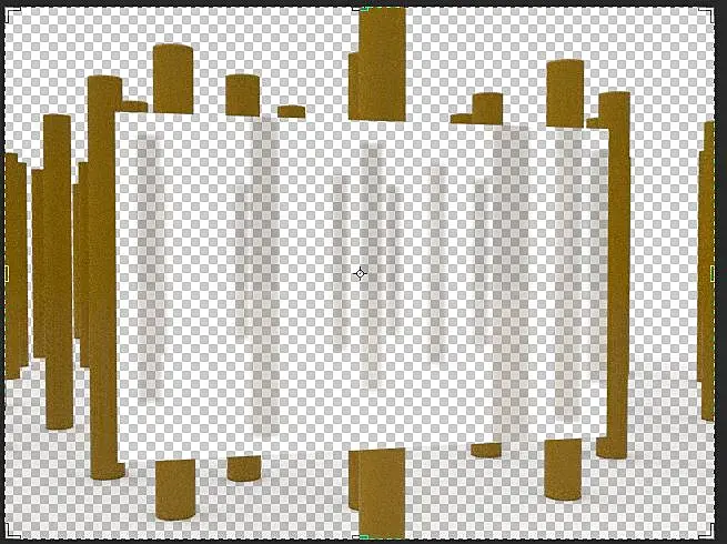

а как нибудь можно сохранить рендер элементы в этом случае? и почему то отражений на стекле вообще не сохраняет, черная и полностью прозрачная альфа выходит( что не так делаю может?

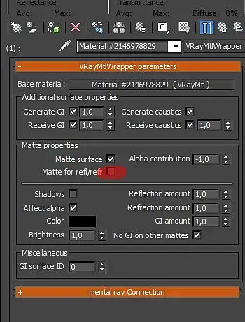

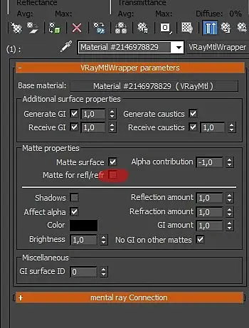

возможно дело в этом?
но тогда через дверь светит солнце с улицы, а за дверью должно быть помещение а не улица!
видимо этот способ мне не светит, может как то можно реализовать мою задумку?
