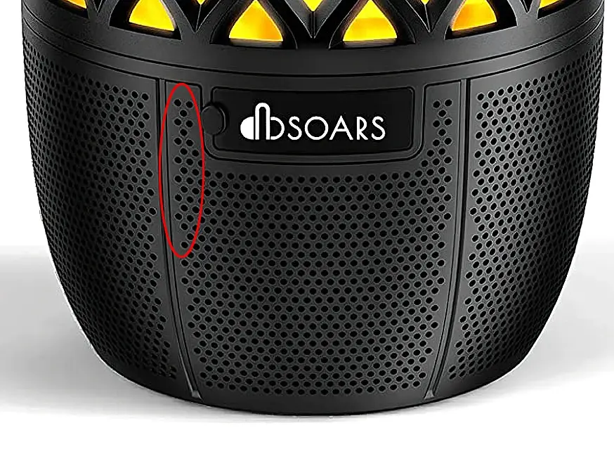

Здравтсвуйте. Хочу сделать такую сетку текстурой.
Вопрос - есть ли способ процедурно решить проблему крайних "отверстий"?
Если просто затайлить круги, то по краям они будут обрезаться.
А нужно чтобы материал как то детектил край развертки и граничащие с ним круги удалял.
Можноо ли такое сделать например в сабстансе?
