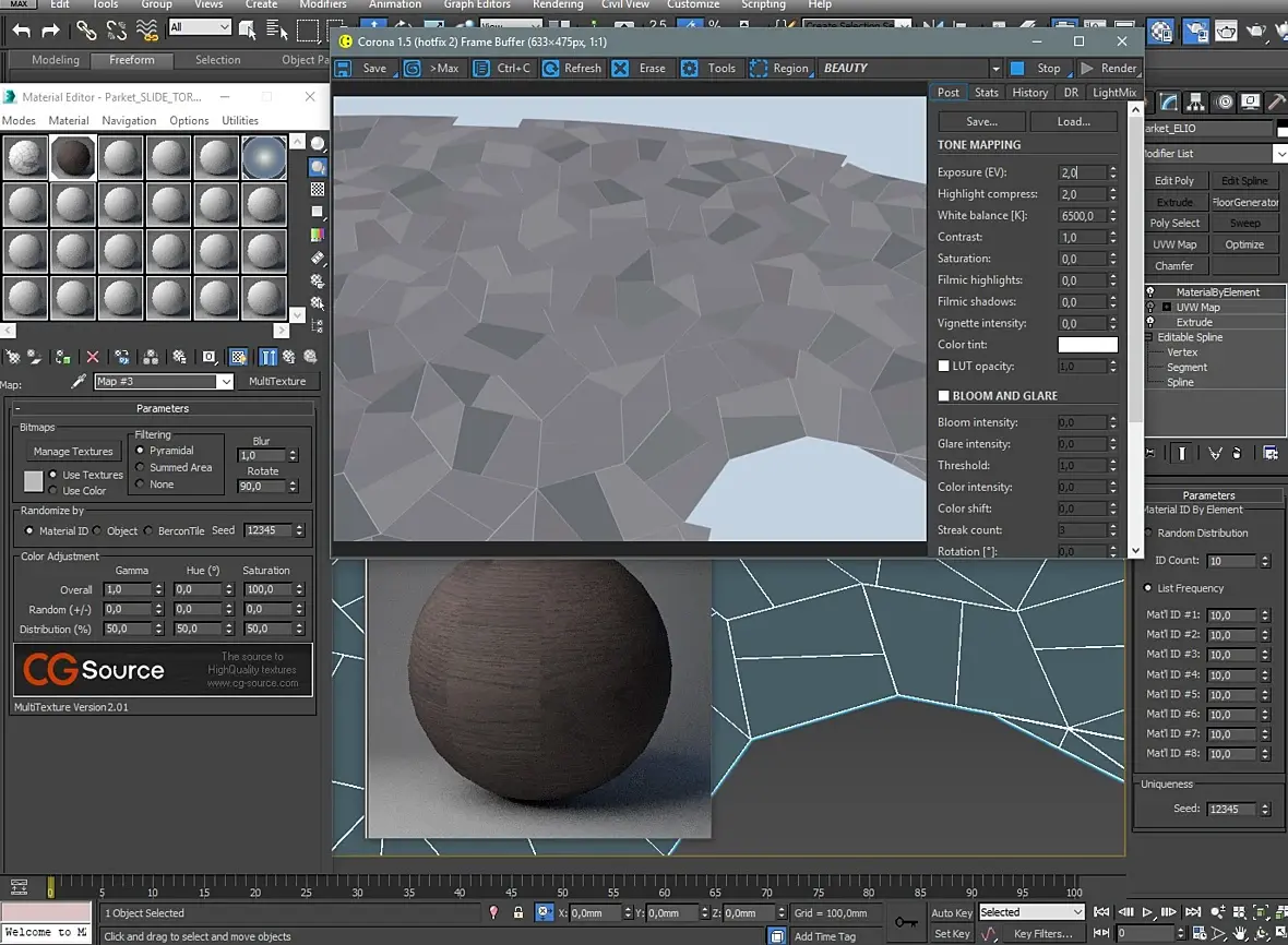

Подскажите пожалуйста, как наложить текстуру на модульный паркет сложной геометрии. Пробовала использовать Multitexture, но ничего. Есть проверенные способы, но что б не в ручную? Спасибо!

рукой все затекстурить, поли селект - ювимап - поли селект - ювимап и т.д.

Я бы делал через material by ellement
Я не совсем поняла как пользоваться material by ellement, просто там нет цикличности в направлении текстуры.
Скорее всего нужно было создавать каждую модель отдельно с текстурой и потом крутить вертеть.

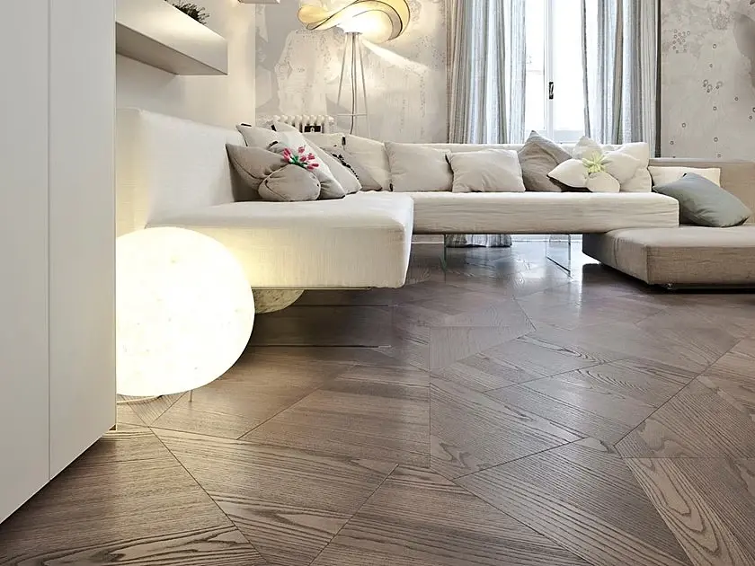

Это Паркетная доска Natural Genius Италия Коллекция  Slide, раскладка Elio. В жизни все проще)
