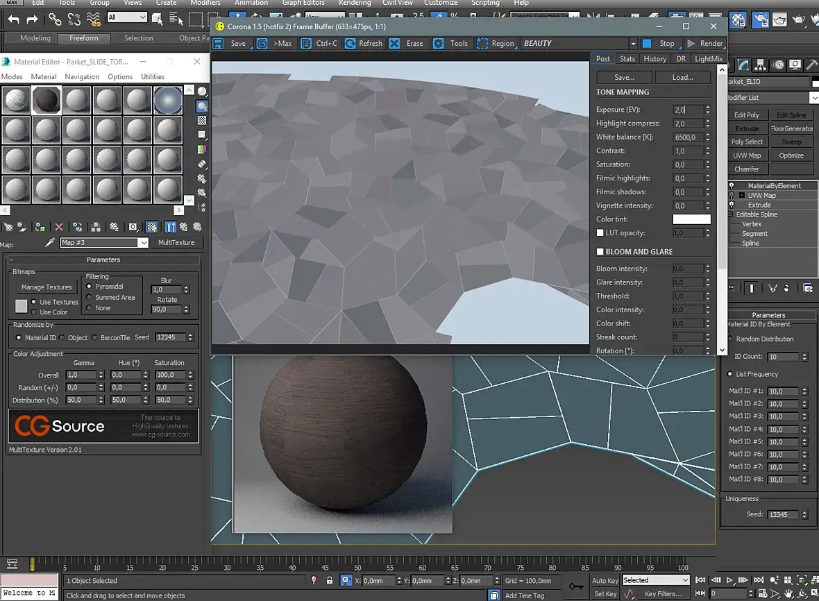

Подскажите пожалуйста, как наложить текстуру на модульный паркет сложной геометрии. Пробовала использовать Multitexture, но ничего. Есть проверенные способы, но что б не в ручную? Спасибо!
Как правило уникальные плашки текстурятся сразу, как минимум накладывается маппинг что бы волокна ложились в правильном направлении, а потом уже раскладывается паркет.

рукой все затекстурить, поли селект - ювимап - поли селект - ювимап и т.д.

Этот узор похож на мозайку Пенроуза, там бывают очень сложны узоры))
Я бы делал через material by ellement

Я не совсем поняла как пользоваться material by ellement, просто там нет цикличности в направлении текстуры.
Скорее всего нужно было создавать каждую модель отдельно с текстурой и потом крутить вертеть.

а создание паркетов текстурой уже никто не рассматривает?
крутить, в любом случае, придется руками. в максе UNWRAP, или в ФШ по маскам, но по готовой модели - только руками
