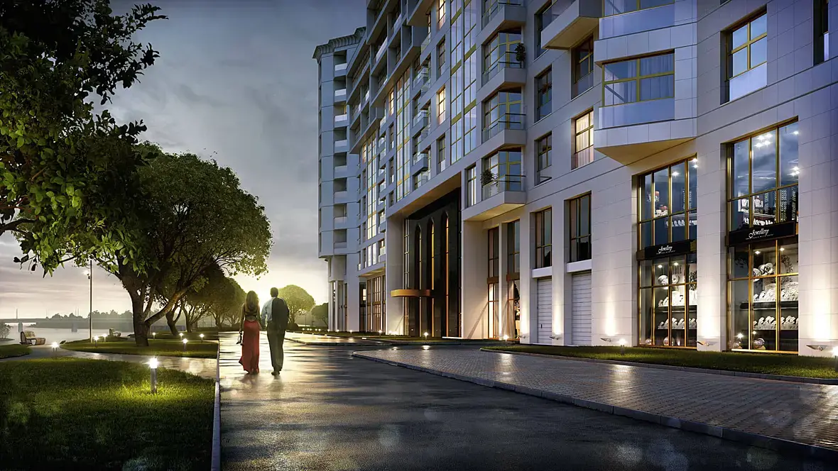

Всем привет! Задался вопросом, как создаются красивые реалистичные витрины в уровне первого этажа. Очень часто встречаю в визуализациях красивые витрины, заполненные текстурами, но никаких гайдов по созданию таких витрин не нашел. Вместо материла стекла просто назначается текстура с витриной? или может еще какие-то фейковые отражения добавляют и подсветку изнутри здания?
В общем подобной темы не нашел, буду рад, если поделитесь своим опытом по созданию подобных витрин в экстерьерах.
Примеры прилагаю.

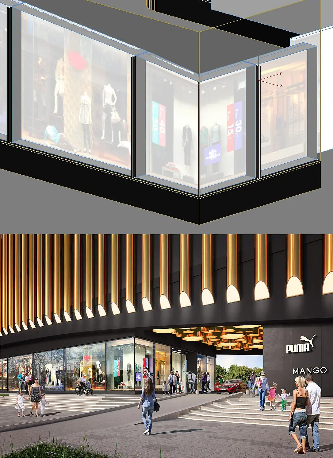

Гугл фото или модель. Какие тут гайды.
На первом кадре витрина физика. На втором картинка из инета.

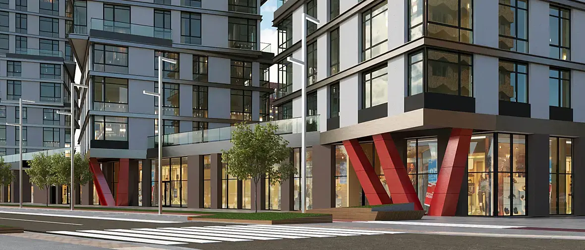

Речь не только про торговые витрины, но и про интерьер, который виден с улицы, как на 3 фото.

все очень просто, при финальном рендере делаешь карту на стекло - например wirecolor, остальное делается в фотошопе, берешь хорошую картинку интерьера, подгоняешь ее примерно чтоб перспектива совпадала со зданием, накладываешь на нее маску wirecolor и все, дальше играешься цветокоррекцией, контрастностью и тд!
Сообщений: 4522
Для ближних видов я делаю просто торцы витрин в геометрии, а внутрь вставляю самосветящуюся текстуру. Получается довольно объёмно и приятно.
Для дальних ракурсов конечно просто в фотошопе по маске витрины вставляются.
Если делать витрины геометрией из всяких сборников, то у вас полтора-два гигабайта только витрин будет, проверено. Да и нафиг не нужно этого. И смотреться оно будет хуже, чем текстура, если не потратить ещё и кучу времени на настройку света в интерьерах.
