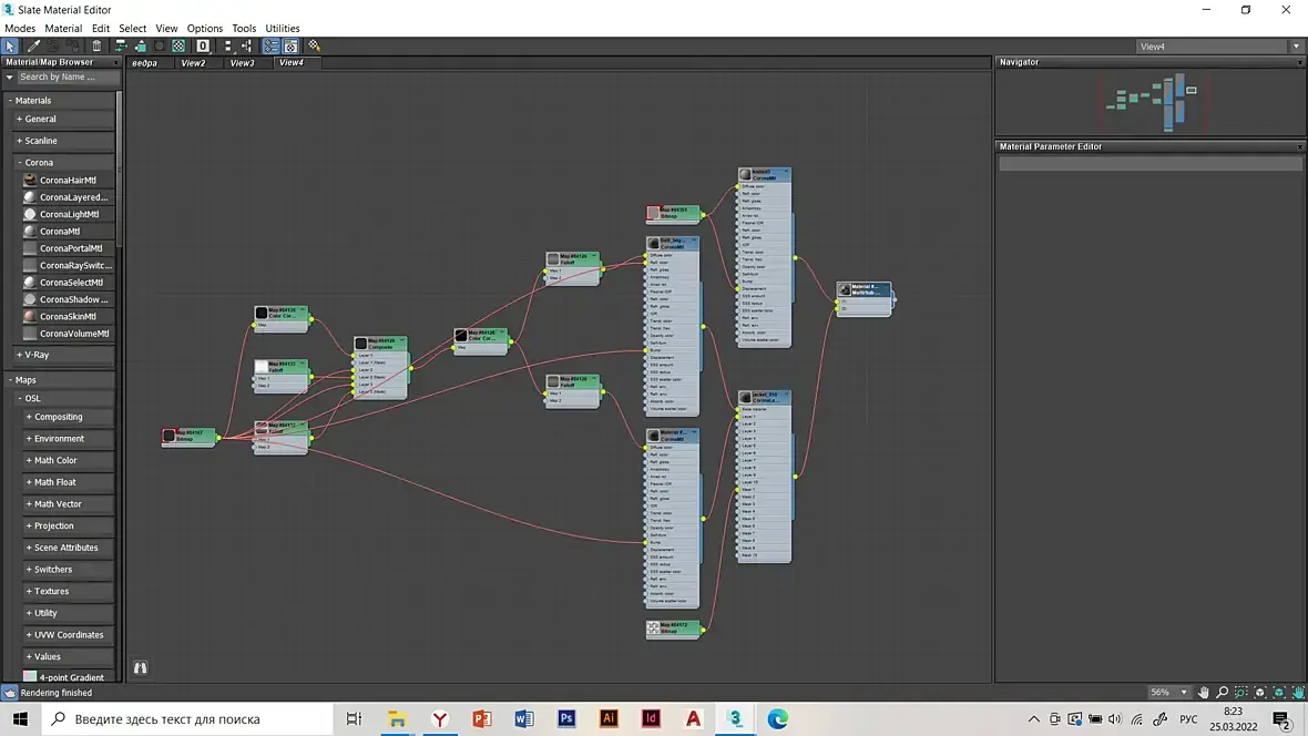

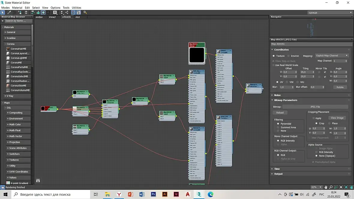

Посмотрите, в Material Editor есть ли отличия в картах и настройках Normal map в этих двух сценах.
Если не сложно, покажите пожалуйста скриншот Material Editor в режиме слотов.
На сайте c 18.06.2020
Сообщений: 7
Отличия есть, я не понимаю только, как это все можно исправить? только вручную переделывать карты материалов?
На сайте c 12.02.2017
Сообщений: 181
Занят на проекте
Похоже так. Попробуйте на одном элементе и посмотрите результат. Как вариант, скопируйте материал относящийся к первой сцене и подгрузить в его слоты карты относящиеся ко второй сцене.

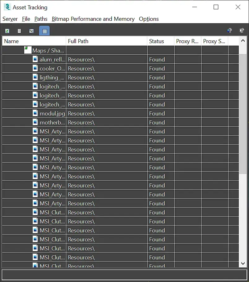

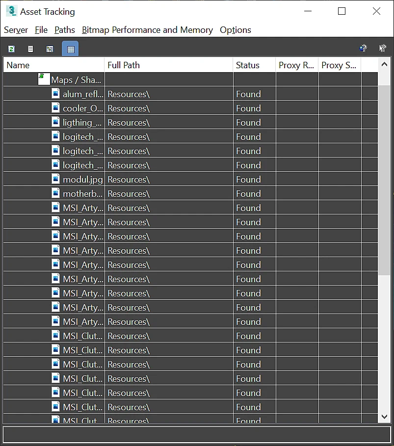

Попробуйте Asset Tracking (Shift+T) - Refresh (кнопка обновить, сверху)
На сайте c 20.07.2017
Сообщений: 25
File->Reference->Asset Tracking Toggle.
В идеале должно быть так. Те текстуры у которых написано File Missed нужно выделить, нажать правую кнопку мыши, выбрать set path и указать путь к папке в которой они лежат. Если папка с текстурами находится в одной папке с файлом сцены, то достаточно прописать просто название папки текстур.

Проще установить скрипт relink bitmaps
