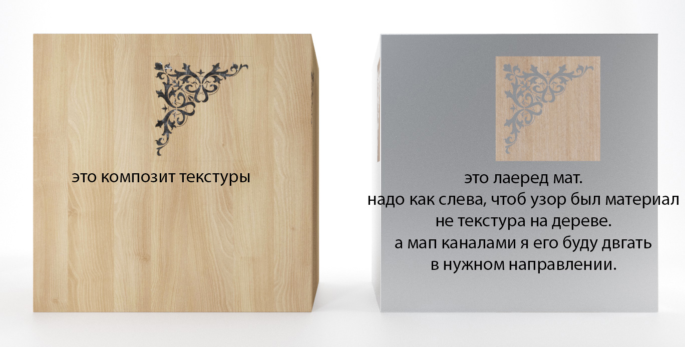

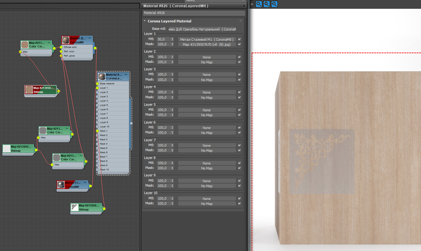

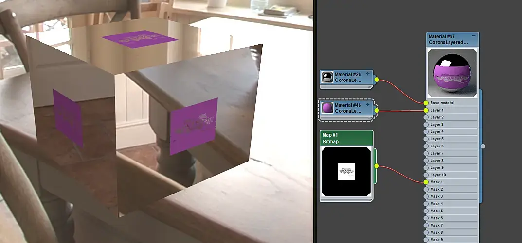

Здравствуйте!С мап каналами для текстур, вроде получается. Через композит.А как такое применить для материалов. Пробую через Layered Mat
Получается см. (куб справа)
На сайте c 19.02.2011
Сообщений: 4261
У вас наверное не 100% дано карте в layered material. Или карта в cmyk, это не гуд для макса.
На сайте c 21.01.2010
Сообщений: 182
alexfmos  ставлю 50, если вы о этом. Тоже самое только с меньше на 50 интенсивностью ...карта маска rgb
Сообщений: 4261
Ну так 50 это и значит, что вы эту карту используете вперемешку с черным цветом на 50%
Сообщений: 182
Это понятно. А хотелось, так как я сделал на левом кубе первой картинке. Через композит.Только чтоб материалы были разные. (наприм. матовый и глянцевый, с бампом и без)

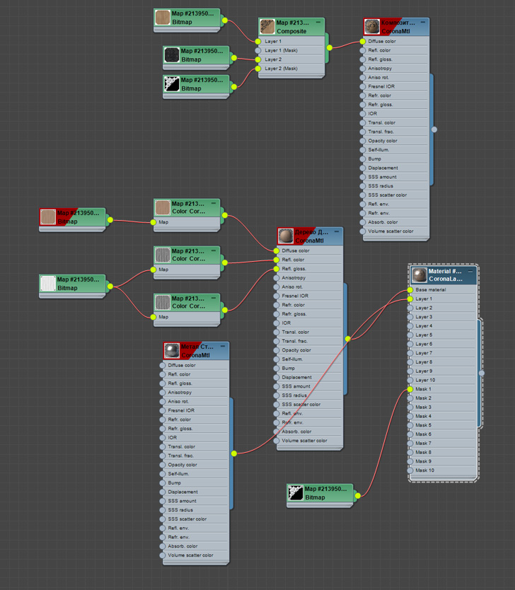

Сообщений: 4261
3dsteps если 100 % поставить вас устраивает результат? Или вы о том, что при отключении тайлинга вокруг картинки идет не тот материал который нужен? Положите тогда карту в композит с черным цветом под ней (или белым, смотря что и где нужно)
Сообщений: 182
alexfmos Наверно я не понятно описываю, но вот так.Надо как слева (это устраивает)
но в материале...

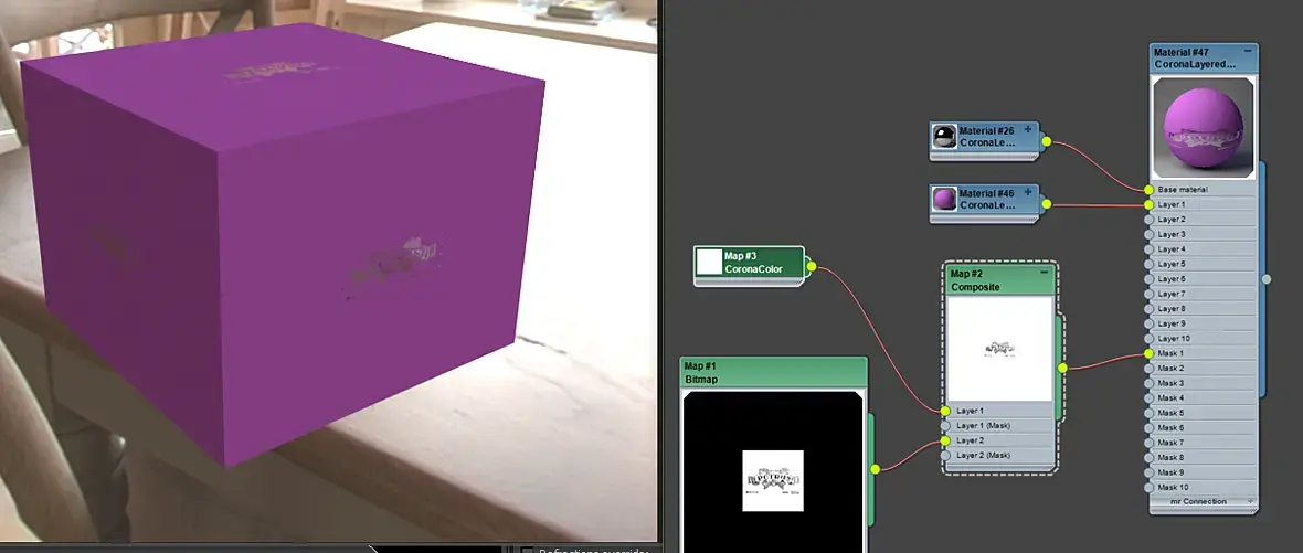

Сообщений: 4261
3dsteps Это работает одинаково, что в текстуре, что в матах.
Белый цвет, это материал layer 1. Черный цвет это материал Base. Расположите белый и черный как вам надо, и будут два материала как вам надо.
Откройте хелп/ютуб про базовые возможности короны, или даже vray, это одинаково работает и там и там.
Сообщений: 182
это я понимаю. На композите узор без квадрата-рамки.А на лаеред и у меня и вас с рамкой-маской.Желаемый результат фон условно дерево узор другой мат.

Там тоже рамку видно на левой

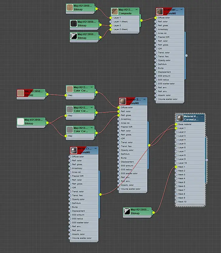

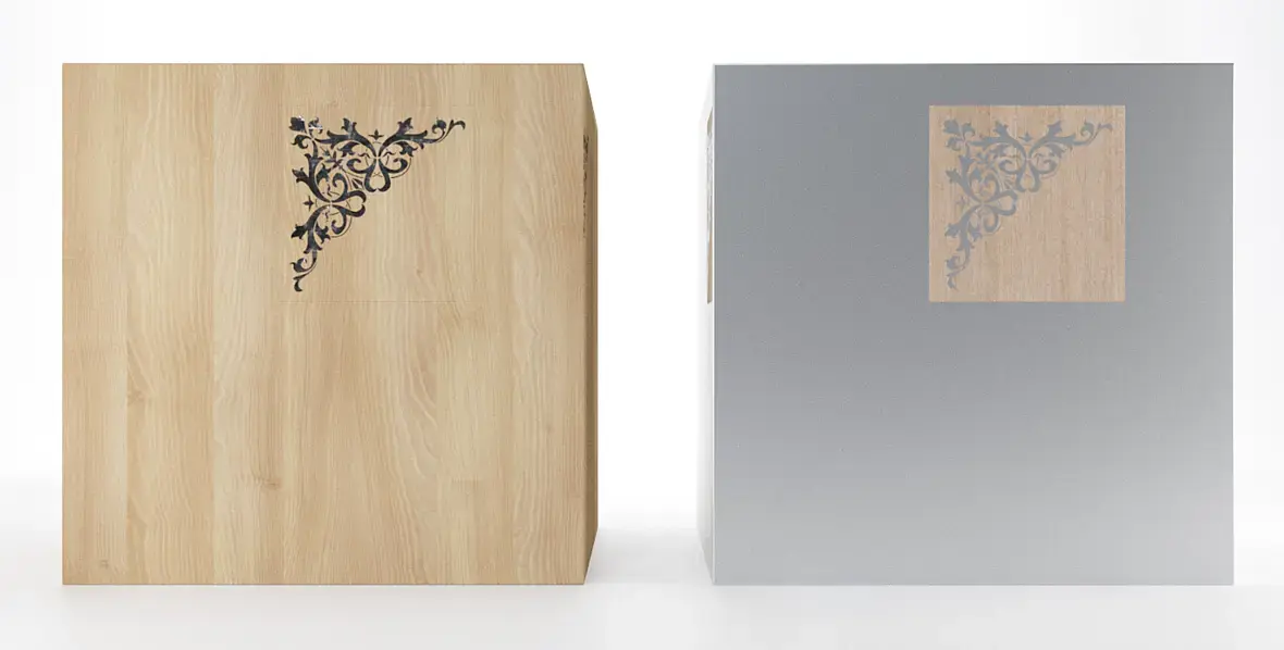

Сообщений: 182
radli89 Там узор на дереве, а не дерево на дереве вокруг которого фон...
Сообщений: 4261
Сообщений: 182
alexfmos То что требовалось, спасибо!
