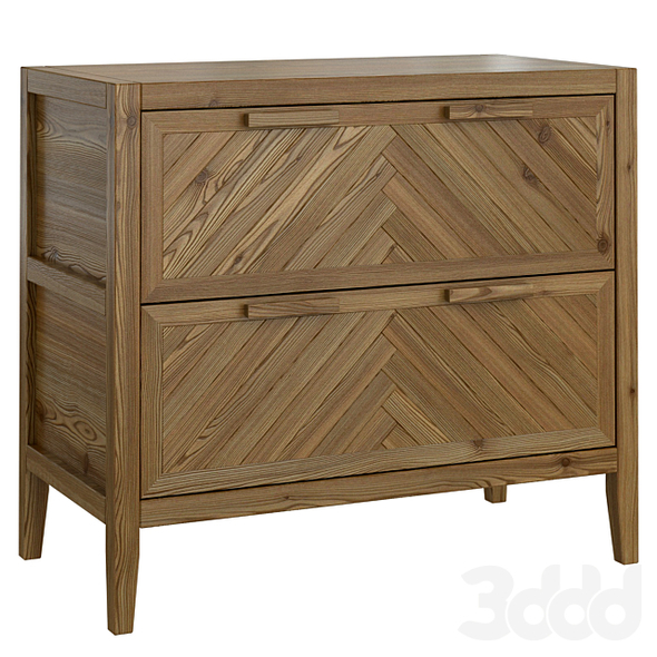

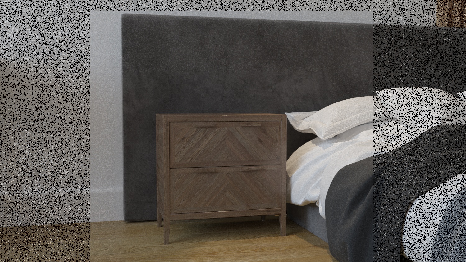

Ребята, помогите разобраться! На превью картинки мебели супер, а в сцене они уже не такие реалистичные. Вот тумба, в материалах ничего не меняла, но в сцене даже оттенок другой. Освещение Корона Сан, и светильники, пересветов нет. Помогите!

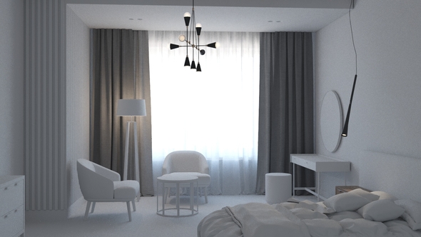

На этой странице справа есть "Render студия 3ds Max 2013 и выше (Corona)". Скачайте, вставьте в неё тумбу и отрендерите. В теории должно получиться как на превью.
Думаю всё дело в направлении и количестве источников света

Отличаются 2 вещи: свет и постобработка

Полагаю дело в том, что то, как выглядит материал зависит от двух основных вещей - настройки шейдера и настройки света. Поэтому, чтобы получить такой же или близкий к превью результат, необходимо либо настроить свет как на превью, либо изменить настройки шейдера, чтобы он при вашем освещении был похож на превью.
Такого, чтобы можно было взять любой мат, вставить в любую сцену и он выглядел бы одинаково прелестно ещё не придумали ) Ну или мне об этом ничего неизвестно )

объекты будут отличаться из за освещения, превью в студии рендереилось у вас комната с окошком, логично что будет отличаться. Ну и модели не идеальны, не все имеют грамотный материал с пбр. Хотите красивее учитесь настраивать свет, ваш рендер тоже выглядит не очень, не хватает постобработки не большой. А цвет моделек можно поменять, текстуру дифуза через ноду color correction пропустить и изменить оттенок. Вообще материалы советую проверять всегда, чтобы потом не спрашивали, а что в сцене шумит откуда светляки и тд.
