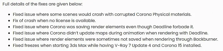

  1. Исправлена ​​ошибка, из-за которой некоторые сцены вылетали при использовании поврежденных физических материалов Corona.
  2. Исправлена ​​ошибка, приводившая к сбою при отсутствии лицензии.
  3. Исправлена ​​ошибка, из-за которой Corona сохраняла элементы рендеринга, несмотря на запрет Deadline.
  4. Исправлена ​​ошибка, из-за которой Corona не обновляла карты во время анимации при рендеринге с помощью Deadline.
  5. Исправлена ​​ошибка, из-за которой элементы рендеринга иногда не сохранялись при рендеринге через Backburner.
  6. Исправлены зависания при запуске 3ds Max с установленными V-Ray 7 Update 4 и Corona 15.
