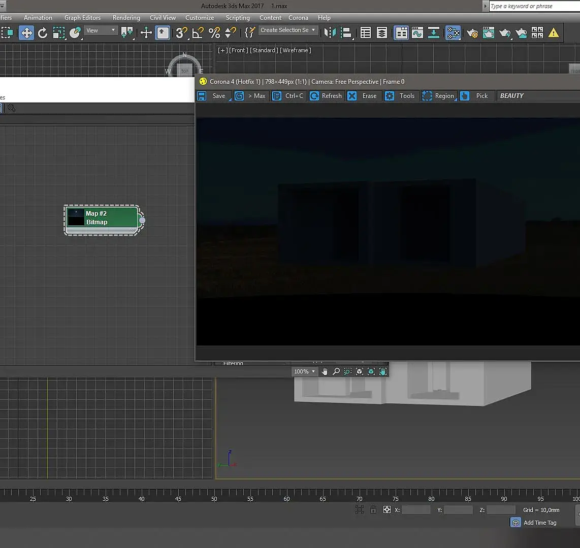

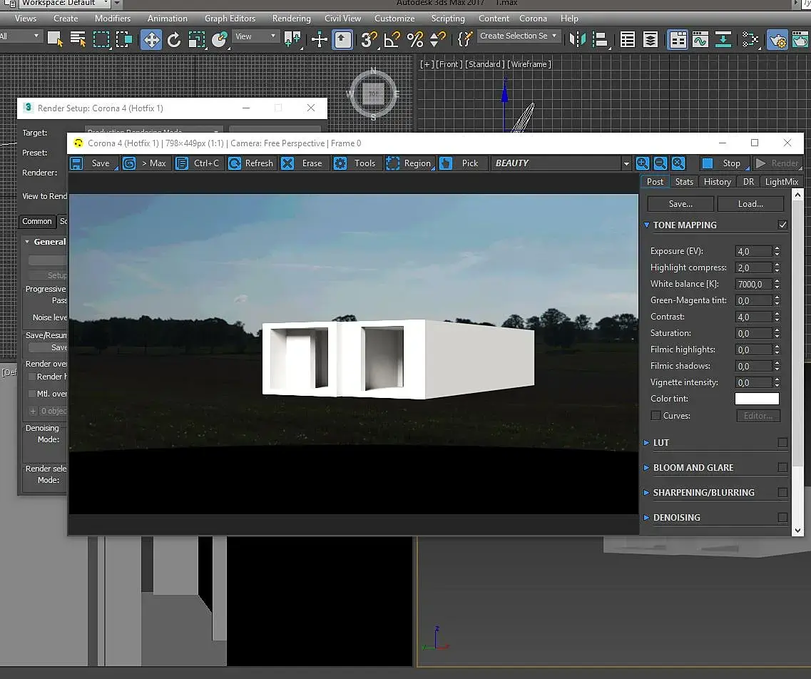

Добрый день! Подскажите, что делать. Использую hdri с corona. Раньше все было нормально - карта сразу  освещала сцену. Сейчас открываю чистый макс, чтобы настроить свет с нуля, а hdri темная, настраиваю с помощью яркости получается убого. Сами объекты в сцене не затемнены, только фон.
Тут видно, какая карта на самом деле и какая загружается.

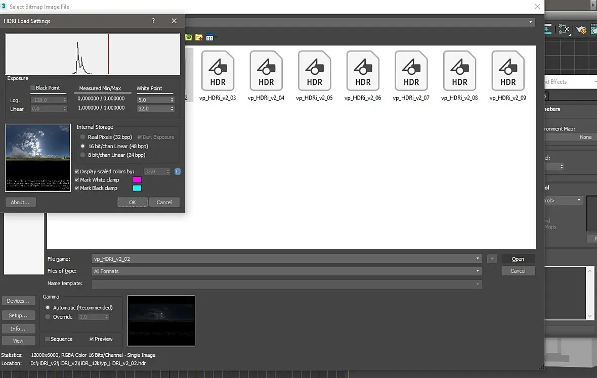

не знаю что там у вас было, но даже в туторах на визпипл крутят аутпут до ~15 а у вас на скрине по всей видимости что то с картинками, так как пишет 16бит
https://i.imgur.com/AG2r6c6.jpg
<phttps://i.imgur.com/AG2r6c6.jpg
Она сама 16 бит зачем-то выбрала, вот в Statistics и пишет, что 16 бит.

Все это делала, параметры крутила, но картинка уже не такая насыщенная и контрастная.

Valerija1-4 вы видимо делали не так, как я описал, а крутили аутпут, ибо 32 битная картинка не может потерять контрастность при поднятии экспозиции

Проверьте эту hdr https://ivan777.pro-linuxpl.com/samples/HDRI_v2_samples.zip
это бесплатный образец с их сайта не пережатый в 16бит
