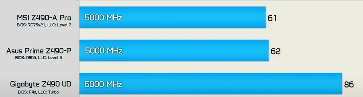

Ссылка с таймкодом на стоковый 10900K и эту материнку - https://youtu.be/rdgNEXpBrfg?t=881
Я бы сказал что материнка на грани того что бы я ее назвал - "г*вном сутулой собаки".
Но она все же на пределе справляется с этим процом. То есть как бы и не г*вно но все же помойка smiley-biggrin.gif
В этом тесте по таймкоду - 21 градус в помещении и годный корпус с продувом и норм охлад и уже 81 градусов питальник на материнке (VRM). И это на 4.4ггц. Лично для меня это на грани приемлемого. Но по факту это рабочая температура для такой платы. Как бы... Себе такое я бы не взял, врагу бы не пожелал. Но смириться с тем что кому то такая попалась - я готов smiley-biggrin.gif Так что смиритесь. Вроде плата должна вывозить его на пределе. Как видите смешанные чувства и мнения у меня на счет нее. Но у меня конечно завышенные требования к платам под процы которые жрут как 10900K/KF.
Была бы тут MSI Z490-A Pro или ASUS Prime Z490-P - я бы сказал что норм.
Но нет. До норм не хватает 20 градусов.
На скриншоте 10600K 5GHz (температура VRM) :

Спасибо, будем разбиратьсяsmiley-wacko.gifосталось выбрать норм охлаждение ...корпус..
