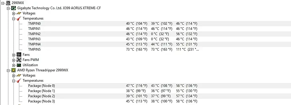

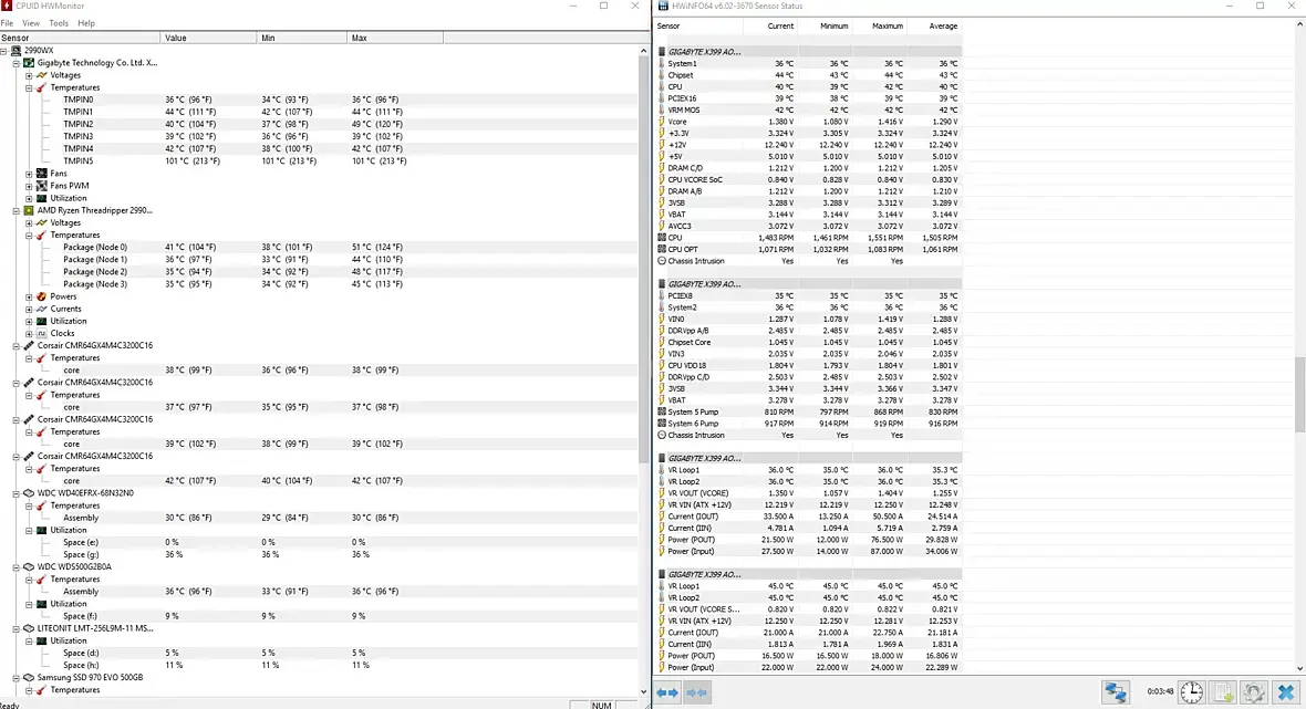

По поводу температур, вот скрин, к основному он не приложился... почему то.
Вот в этом вопрос тоже есть, спустя 6-7 часов рендеринга, комп виснет не с того не с сего, в журнале событий вообще пусто на эту тема... в чем проблема тоже не понимаю.

Nassk , на вашем месте я бы беспокоился за темпы TMPIN5(вероятно VRM), судя по скринам там до 111*С доходит, это даже для VRM многовато. Возможно проблема висяков в этом.
я понаблюдаю, но в нете пишут что это фантомный глюк HWMonitor, я сейчас запустил HWiNFO64 и там тепературы такие.
