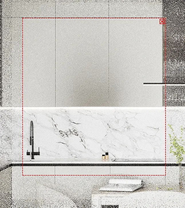

Уже очень долго пытаюсь решить эту проблему, эта тень есть на всех рендерах. Выключаю тень от окна, это пятно остаётся.

Что значит выключаете тень от окна? Какая от него может быть тень.

от рамы имею в виду
На сайте c 11.02.2017
Сообщений: 213
А если выключать поочередно источники света со стороны окна? Тоже остается?
Сообщений: 7063
может это отражение?

Больше похоже на отражение источника света в виде черного силуэта

Спасибо, нашла, откуда она.
Если у кого-то возникнет такая проблема, нужно убрать галочку renderable плейна с фоном, на который наложен самосветящийся материал (просто убрать cast shadows не поможет)
Спасибо, оно и есть
Можно ещё убрать галочку visible in reflections в настройках материала фона

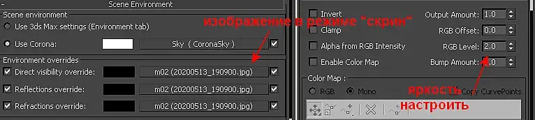

Если вы это отключите, то не увидите фона в отражениях, там будет либо темный фон, либо белый в зависимости от настроек окружения. Тогда зачем ставить фон, чтобы его не было видно не понятно. Может просто тогда на окружение хдр карту и не надо фонов и лишних теней не будет.

Это отражение и чтобы оно отражалось не черным, а светлым, нужно его яркость выровнять с общей экспозицией. В общем, Ваше решение неверное, хотя и сработало. Вы изначально неправильно настроили освещение в сцене

Иногда нужно показать реальный вид из окна - от этого и отталкиваюсь
Сообщений: 2459
РнД
уберите план с "бэком",,,
настройте вид "окружения" через вкладку "Envinroment overrides",,,
и будет счастье)), без пятен
