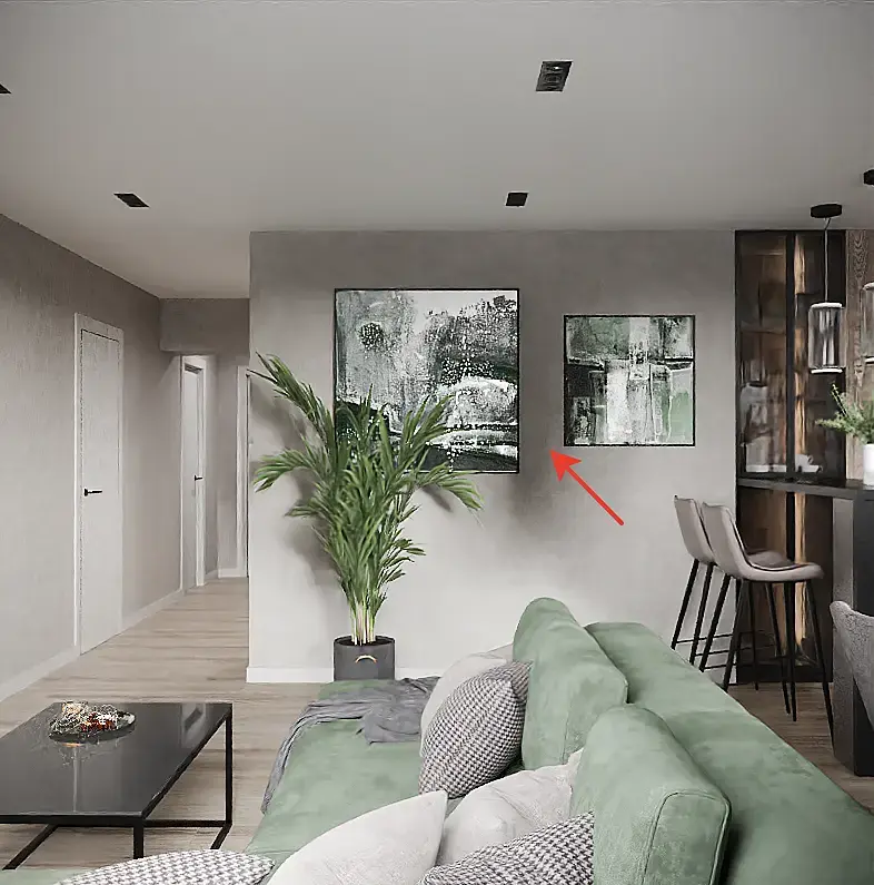

Столкнулся с проблемой- при рендере появляются темные пятна. Как победить с соображу..
Галка visible in reflection решает проблему. Но тогда бэк не виден в отражениях в других местах.

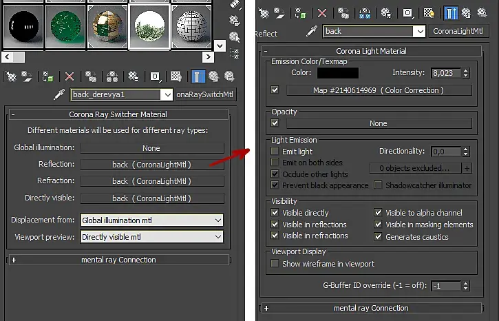

Можно попробовать через CoronaRaySwitchMtl где global illumination оставить свободным, типа чтобы проходил глобальный свет

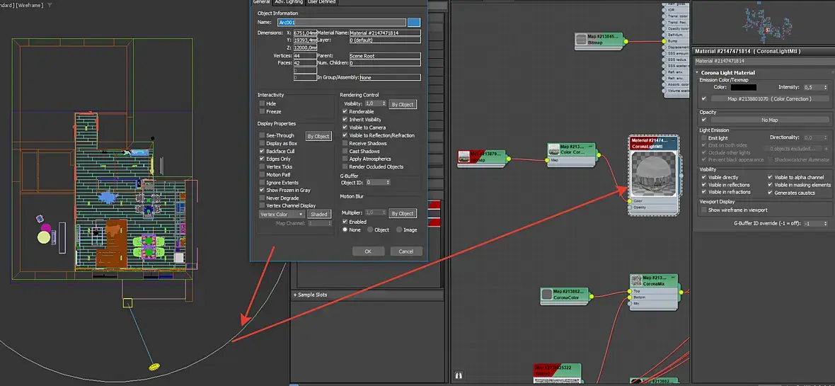

Пробовал, не прокатит. Из GI и так исключено. Здесь именно reflect от бэка идет.
Если убрать отражения в материале стены или отключить видимость в отражениях в материале бэка, то проблема исчезает конечно. А какие еще варианты, чтоб отражения все же остались ?
Вот если бы исключить отражения от фона только в материале стены. Есть такой способ?

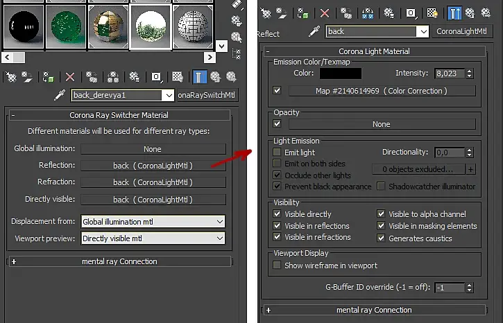

ХДР в сцене не используется. Корона скай только. Я тоже думал, что тень. Но видимо нет, это отражение все таки. Вот отлючил  рефлект в материале и проблема решена. Но это полумера..
