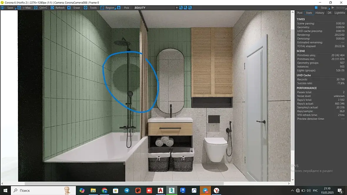

Здраствуйте, не могу убрать тень от душевой системы, не понимаю в чем дело.
Сообщений: 17145
Ну лейка душа большая и круглая. Это от неё тень. Так и будет в реальности.
Под унитазом же вас тень не смущает?
На сайте c 19.04.2013
Сообщений: 155
Хах, у меня был дизайнер которого смущало )))) Хз, как он потом с клиентами общался, может их не смущало )))
Можно сделать фейк: отделите физически круглую часть и через свойства объекта сделайте её без отбрасывания тени или со свитч материалом в котором в GI поставьте что-нибудь прозрачненькое-мутненькое что-бы тень была помячге

Нажать правую кнопку мыши на выделенном объекте (душевая лейка в данном случае)  -> object properties - > cast shadows (снять галочку).
Это вообще много где работает, шторы так можно скрывать, чтобы пропускало больше света в помещение. Но может давать артефакты, так что всё на глазок.

На сайте c 09.02.2020
Сообщений: 30
Блин, точно) не заметила что ручка на наличнике 😂
Спасибо большое, помогло!)
