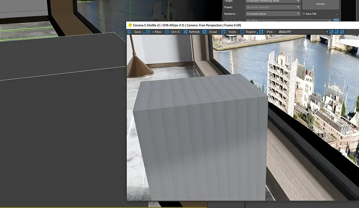

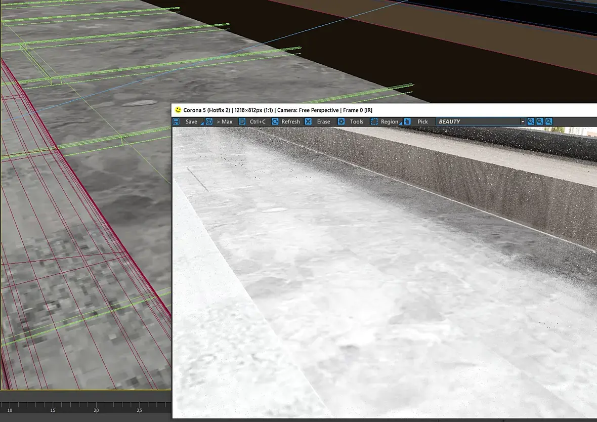

Добрый день.
Такая проблема, при рендере текстура, тени на ней, отображаются не плавно, а полосками, как будто просто переход по тонам. Прикрепляю фото.
Как это изменить? Где то есть такая настройка?

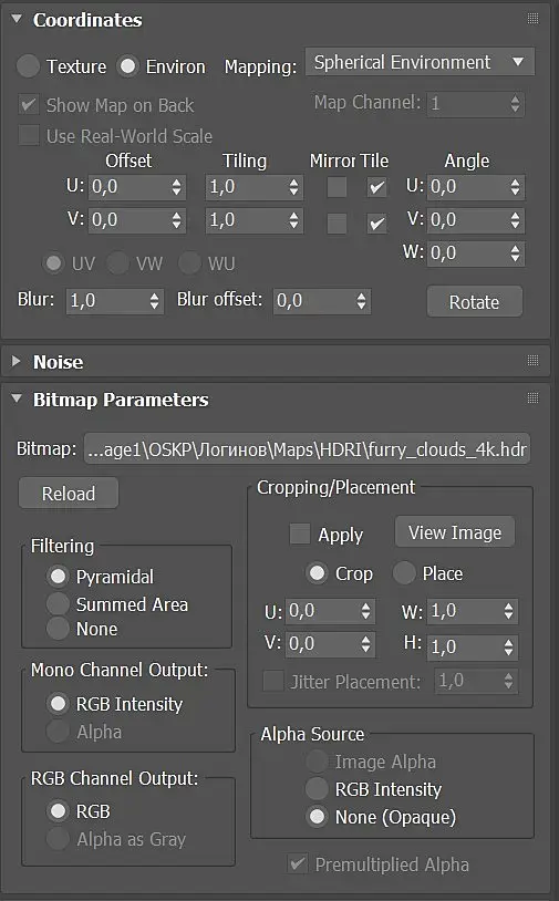

Сообщений: 3511
maxiax222, может ХДРка тайлится?
Попробуйте такие настройки

Спасибо за совет! Но оказалось дело в другом.
Всем виной был источник света!
Почему то он давал такие искажения, или предметы какие то по пути.
В настройках света УБРАЛ галку Occlude other ligts и всё теперь отображается хорошо.
Спасибо )
