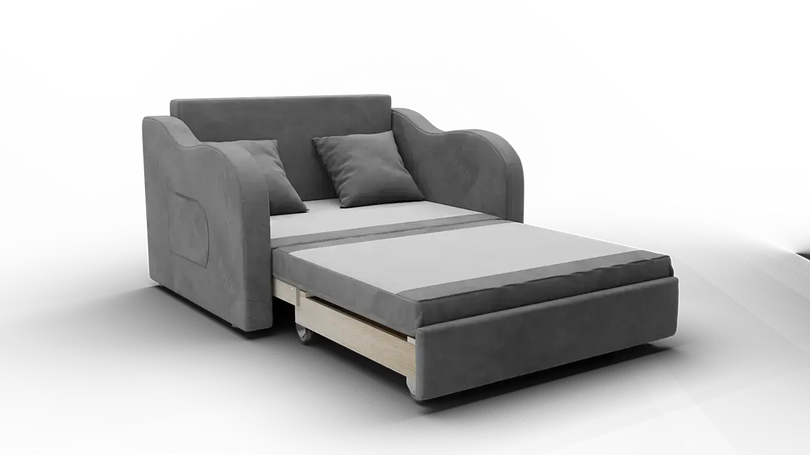

Здравствуйте, вопрос такой, необходимо сделать рендер на прозрачном фоне, но с тенями, после расстановки источников света тени страшные(на фото), вопрос, как модно сделать, что бы тени были, исключительно под диваном и не касались края изображения

Ну очевидно установить ИС сверху, достаточно большой чтобы перекрыть другие тени

очевидно было и для меня, но это дает пересвет, исключал диван из объектов на которые падает свет, почему то Include не работает, работаю VRAY

кажется тут фундаментальнее копать надо, не должно быть таких черных теней, проверяйте рабочую гамму, настройки GI, где отскоки, тонмаппинг от пересветов кагбы. Яркость материала пола можно еще поднять, хоть его и не видно в прозрачности. И еще самое простое - поднять яркость фона выше единички, используйте VrayColor.
И колесики в воздухе висят XD

замени материал на VrayMtlWrapper
