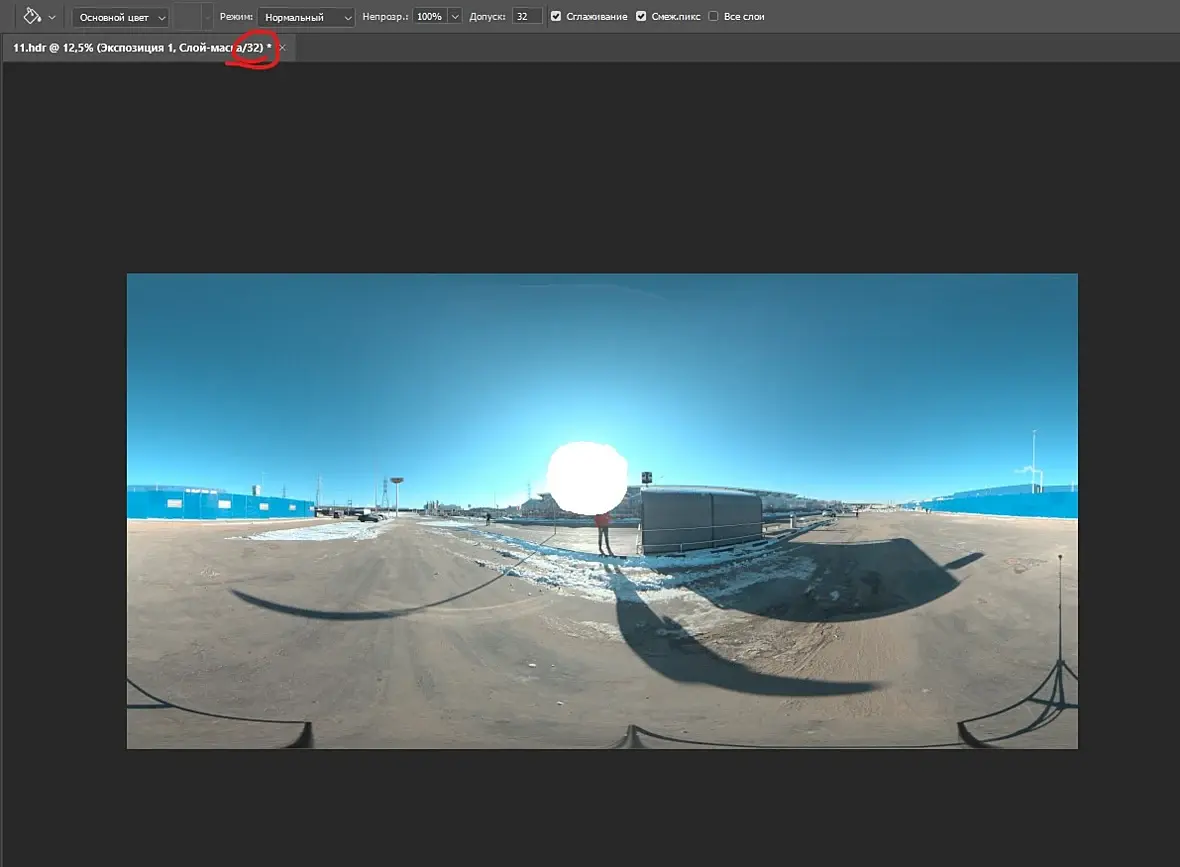

Друзья, привет. Помогите с HDR. Сделал карту первый раз. Вот такой камерой
https://insta360.ru/product/insta360-pro-2-kamera/
Все настройки по умолчанию. И получилось вроде неплохо, солнце яркое.
А на рендере тени блеклые совсем. Почитал форумы, советуют экспозицию в фотошопе на солнце поднять. Солнце не могу поставить, на работе нет ни вирея ни короны.

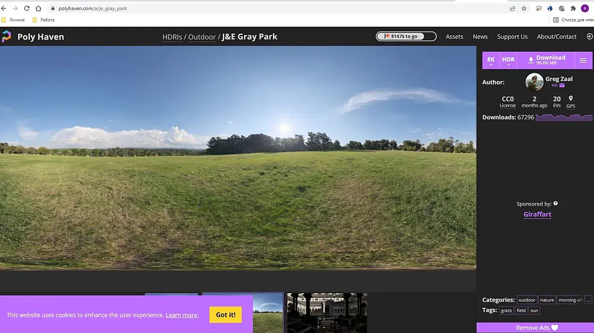

Нет у  меня на работе ни вирея ни короны, только штатное солнце. Гамму корректировал и через output и colorcorrect, тени появляются, конечно, но с солнцем не сравнить. Взял кару с polyheaven,
все идеально, тени четкие.

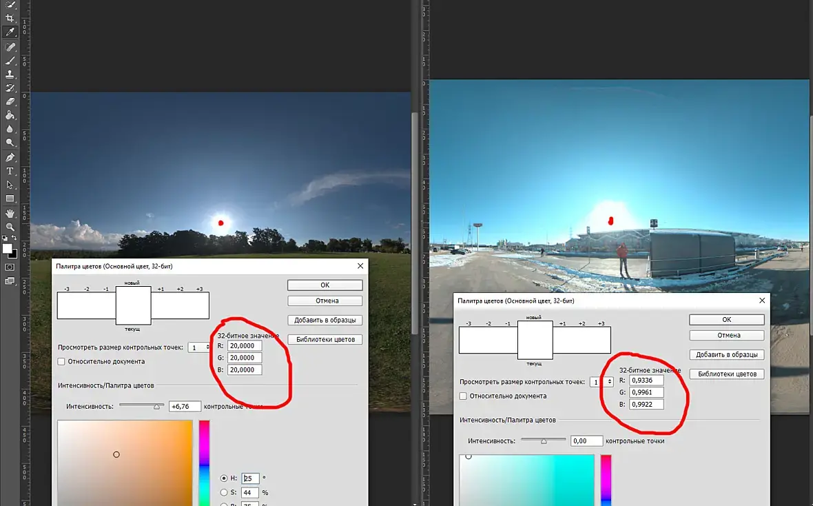

файл только назван *.HDR. по факту - обычный 8 битный. сравните значения 32 бит цвета (на солнышке) в своём файле и файле с polyheaven. у Вас около 1, в polyheaven около 20. потому и не светит )
можно попробовать скопировать солнце из понравившегося файла в свой. или просто кисточкой ляпнуть

О, спасибо. Вот это сюрприз. Я в настройках камеры ничего не трогал, она, правда снимает в dng, я потом конвертирую в hdr. Наверное, тогда сбрасывается на 8 бит? Я новичок в этом вопросе. А как мне сравнить эти значения 32 бит на солнышке? Фотошоп показывает, что 32 бита изображение
На сайте c 14.12.2010
Сообщений: 1782
spb.ru
в оба файла слой экспозиции добавьте и почти сразу всё поймёте.

Спасибо большое, все получилось. Спасибо все за комментарии. Осталось понять почему камера так снимает. Был уверен, что автоматом получу файл HDR готовый к использованию

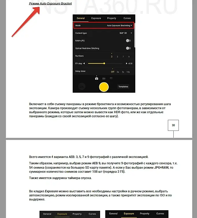

Прислали ответ из поддержки.
Похоже, я что-то напутал с настройками, должно было получится несколько панорам с разной экспозицией. А у меня только одна. То есть фото с разной экспозицией камера все же снимать умеет. Но все равно, похоже, собирать HDR нужно в стороннем ПО. Можете посоветовать ПО и урок какой-нибудь?
