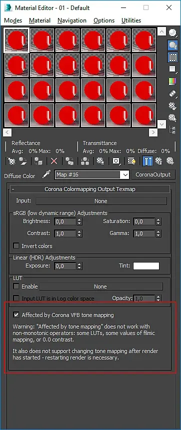

Попробовал CoronaOutput. С ней появился странный глюк. Запустил интерактив, настроил экспозицию (напилал -4) в окне фреймбуфера, всё ок экспозиция в порядке. Закрыл интерактив. Открываю снова - слетает экспозиция. -4 остаётся на месте, но изображение пересвечено как будто написано 0. Ставлю уже -8 - получается ок. закрываю интерактив, запускаю его по-новой - опять пересвет. ставлю уже -12. что за глюк?
На сайте c 19.03.2009
Сообщений: 816
там галочка внизу стоять должна
спасибо!
