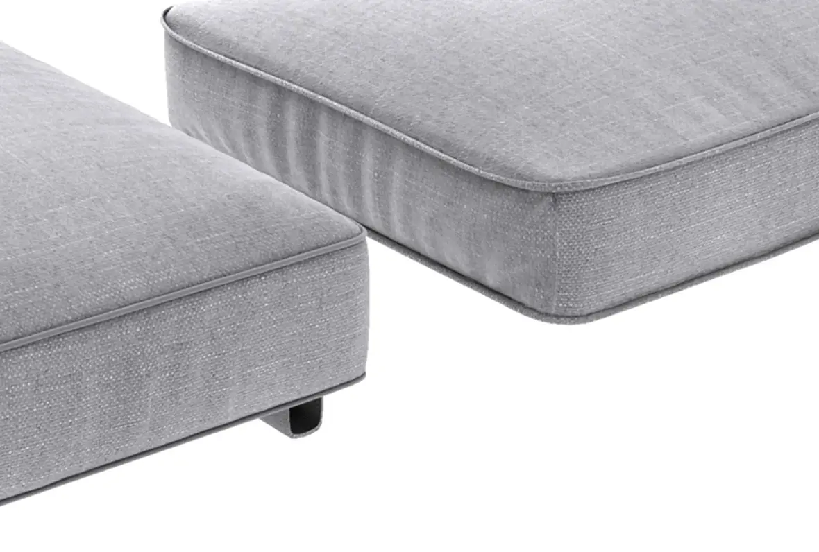

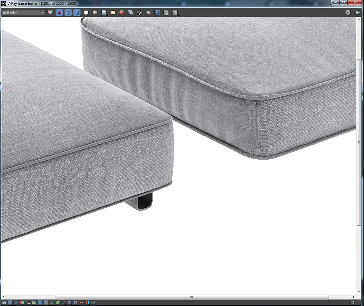

Доброго времени ! Подскажите во frame buffer - резкость картинки на необходимом уровне. При сохранении в JPEG - резкость теряется.... Изменение формата сохранения - ситуацию не улучшает... Что делать ? (( ))

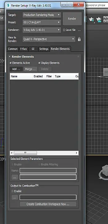

денойзер выключите

Попробуйте отключить денойзер и фильтр. И сохраняйте хотя бы в png 24 bpp, а не в jpeg.

Тоже сталкивался с таким. Сохраняйте в .exr. Потом в фотошопе через экспорт - в джипег. Будет один в один как во фрейм буфере. Ну и проверьте настройки сохранения, если сразу в джипег надо
только цвета будут менее плотные, если сразу в джипег.
спасибо.  попробую

что есть денойзер ?
Здесь про денойзер.
Здесь про фильтр.

так и вроде нет его....

По умолчанию его и не должно быть - просто нужно было это проверить. Значит копайте теперь в сторону фильтров и форматов.

Может вы последний параметр "SMOOTHING" выкрутили проверьте?

да . все получилось .  Спасибо )
