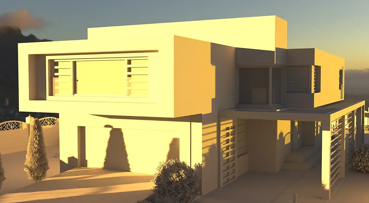

Здравствуйте. Возник вопрос касательно рендеринга короны. И текстуры, и солнце - короновские. Но, запуская рендеринг, теряются цвета объектов. В меня hdri карта на фоне, но, удаляя её или меняя настройки, цвета не появляются. Может быть, у вас есть варианты? Потому что я даже не знаю, как загуглить проблему
Вот так выглядит фотореалистичная картинка

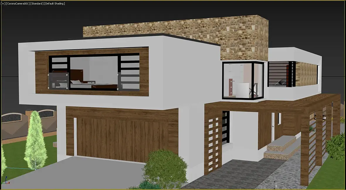

А вот так - в перспективе
И хотелось бы как-то "соединить" это.

Добрый день.
https://coronarenderer.freshdesk.com/support/solutions/articles/5000516250-how-to-create-clay-renders-in-corona-
mtl.override выключить "в красной рамке"

Спасибо большое. Проблема оказалась в другом, но ваша ссылка подтолкнула меня к решению проблемы
